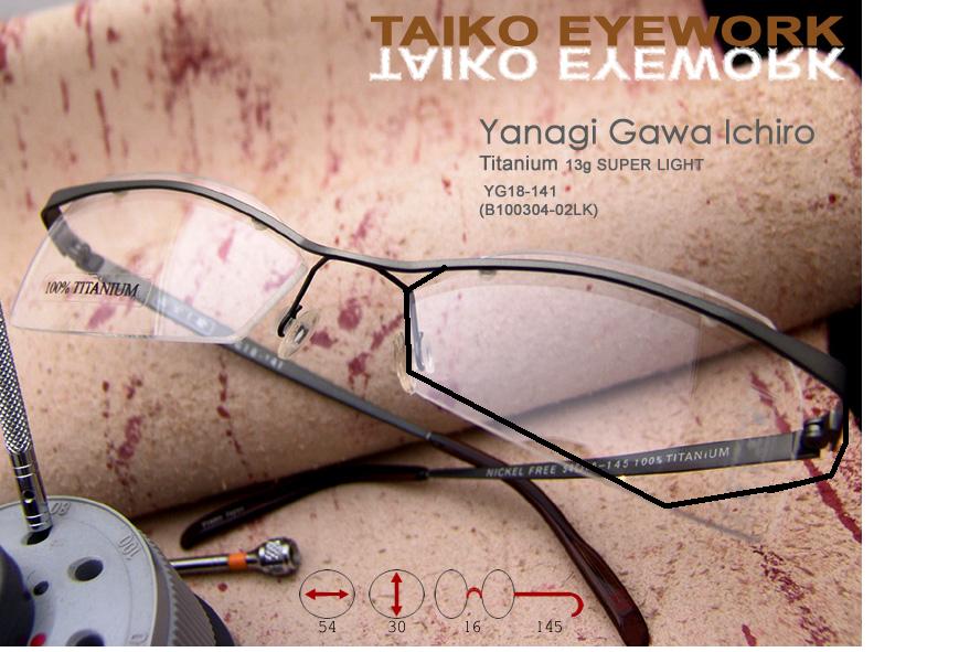

Hallo Profis,
ich habe eine ganz genaue vorstellung meiner nächsten brille.
Zunächst die werte: r: -7,75 -0,50 30°
l: -6,75 -0,75 170°
Ich möchte colormatic gläser (stark verdunkelnd) aus kunststoff, wenns die gibt, sonst glas, so dünn wie möglich, entspiegelt und oberflächen-gehärtet.
In dieser fassung:
Gläserrand etwa so geschliffen wie nachgezeichnet (müsste ich noch n bischen verfeinern).
Ist dies überhaupt machbar und wie hoch dürften die gesamtkosten beim fassungspreis von etwa 50 euro sein?
Herzlichst
frank

Hallo sloony,
erstmal zu den Colormatic / Phototropen Gläsern: diese sind natürlich in Kunststoff machbar, und gerade die neuesten Transitions ( der bekannteste Lieferant selbsteintönender Gläser ) Gläser sind momentan nur als Kunststoff lieferbar. Auch sind diese Gläser mit deinen Werten im Fertigungsbereich.
Eine Hartschicht und Entspiegelung ist natürlich auch ohne Weiteres möglich.
Auch kann man diese Gläser mit einem höheren Brechungsindex ( zu deutsch: dünner) bestellen, jedoch würde ich bei deinen Werten bedingt davon abraten. Aus folgenden Gründen:
  • die Gläser werden so oder so eine "gewisse Dicke" bei diesen Glasstärken aufweisen, auch wenn man ein dünneres Glasmaterial nimmt
  • bei der Fassung handelt es sich um eine Bohrbrille. Das heißt: am oberen Rand der Brillengläser müssen Löcher gebohrt werden, damit diese auch Halt an der Fassung finden. Meiner Erfahrung nach verhalten sich selbsteintönende Gläser immer etwas spröder als gleichwertige Gläser ohne diese Technologie
  • bei der aufgezeichneten Formänderung würde das Glas noch größer werden als es jetzt schon ist. Mit einer Scheibenbreite von jetzt 54 mm und in Verbindung mit den Stärken würde die Randdicke des Glasses bereits jetzt schon gut sichtbar werden, bei einer noch größeren Scheibe um so mehr. Egal wie günstig der Augenabstand ist.
  • die Ästhetik würde definitiv drunter leider, siehe die Punkte oben
Preise kann ich erst morgen mal mitteilen, aber gut und gerne pro Glas mal mit 300,- EUR rechnen. Je nach Veredelung und Hersteller gerne auch mehr ;)

WoW, also ersma vielen dank für eure zeit mit den umfassenden antworten, especially palmi, -))!
Ich weiss, die brille wird nicht billig, sie wird aber auch die einzig getragene brille sein, daher darf sie das was nötig kosten.
Die nachzeichnung auf dem foto ist nicht ganz korrekt, das glas wird keinesfalls grösser als das orginale sein.
Im gegenteil, ich bin mir im klaren über den unangenehmen dickenzuwachs bei steigendem durchmesser.
Daher soll die dickste aussenlinie auch möglichst kurz sein (s. nachzeichnen).
Wie gesagt, die spätere form der gläser steht noch nicht fest, das finde ich ja so klasse, meine individuelle note durch eigene schleifvorgabe.
Ich glaube beim letzten brillenkauf sagte der optiker, der dickenunterschied zwischen "dünnster und zweitdünnster
möglichkeit" wäre nicht so ausschlaggebend, die preisdifferenz jedoch beträchtlich. Gilt dies so?
Könnte man da aus dem kostenblickwinkel ein "preis/relativer dickenvorteil" verhältnis formulieren?
Nach dem motto: wenn es nur unmassgebliche vorteile gibt, muss ich nicht überproportional viel zahlen.
Übrigenz palmi, etwas dickere gläser kämen doch eventuellen sprödigkeits-bohr-problemen ohnehin entgegen?

palmi hat geschrieben:.
Liebe Palmi!! Da muss ich leider doppelt widersprechen: 1. Natürlich werden dünnere Gläser besser aussehen! 2. Meine Empfehlung: Brechungsindex 1.67 - wäre das dünnste Glas, hat eben nicht die Sprödigkeit von klassischem phototropen Material und ist für randlose Brillen optimal geeignet! Bist Du wirklich "vom Fach", oder war das "Laien-Rat"??

mitch hat geschrieben:Liebe Palmi!!
Hallo mitch,
auch wenn es vielleicht im ersten Moment so klingt, aber meinereiner ist männlich ;D
mitch hat geschrieben:Da muss ich leider doppelt widersprechen: 1. Natürlich werden dünnere Gläser besser aussehen!
Da stimme ich dir natürlich auch zu. Sicherlich werden dünnere Gläser mit 1,67 oder gar 1,74 besser aussehen, dennoch ist der Begrif "dünn" für jeden relativ zu verstehen. Es werden eben keine 2mm Randdicke dabei rauskommen, die für eine randlose Fassung die ästhetisch schönste Variante wären... meiner Ansicht nacht ;)
mitch hat geschrieben:2. Meine Empfehlung: Brechungsindex 1.67 - wäre das dünnste Glas, hat eben nicht die Sprödigkeit von klassischem phototropen Material und ist für randlose Brillen optimal geeignet!
Meine Erfahrung ist bisher, dass phototrope Gläser generell ein bisschen anfälliger bei Bohrungen sind, als normale Kunststoffzusammensetzungen. Sicherlich ist ein 1,61er Transitions in einer Randlosen besser als ein 1,50er. Keine Frage! Doch im direkten Vergleich, also 1,61 photrop und 1,61 "klar", würd ich aus Stabilitätsgründen das "klare" Glas empfehlen.
mitch hat geschrieben: Bist Du wirklich "vom Fach", oder war das "Laien-Rat"??
Da ich mich offiziell Augenoptiker schimpfen darf, gehe ich mal davon aus, dass ich "vom Fach" bin :)
@ sternäuglein
sternäuglein hat geschrieben:Es ist IMMER empfehlenswert den Brechungsindex von mind. 1.6 zu wählen bei Bohrbrillen!
( zur Info:viele Hersteller, die Empfehlungen aussprechen, schreiben sogar: Kunststoff 1.5 nicht Bohrbrillengeeignet)
also, NICHT würde ich jetzt widersprechen. Klar, kann man 1.5er auch bohren. Aber eben nicht SO schön, wie 1.6/1.6/1,74
Sollte der Kunde sich wirklich für ein 1.50er Material bei einer Randlosen (vermutlich aus Kostengründen :roll: ) entscheiden, lass ich mir eh immer eine Erklärung unterschreiben, dass ich ihn auf ein höherbrechenendes, stabileres Material hingewiesen habe und er sich trotzdem für dieses Material entschieden hat.
Bei deiner Aufzählung möchte ich aber bitte den 1,74er Index nicht unbedingt als empfehlenswert für Bohrbrillen ansehen ;)

sloony hat geschrieben:Ich weiss, die brille wird nicht billig, sie wird aber auch die einzig getragene brille sein, daher darf sie das was nötig kosten.
Denke aber bitte auch immer daran, dass Optiker keine Zauberer sind. Sollte ein Glas mal zerbrochen sein oder die Fassung hat einen Defekt, der nur bei einem Reparaturservice machbar ist, dann musst du auch mal auf deine Brille verzichten ( können ).
sloony hat geschrieben:Ich glaube beim letzten brillenkauf sagte der optiker, der dickenunterschied zwischen "dünnster und zweitdünnster
Um dir den tatsächlichen Randdickenunterschied sagen zu können, bräuchte man noch deine R/L Pupillendistanz ( Abstand deiner Pupille zur Nase ).
sloony hat geschrieben:übrigenz palmi, etwas dickere gläser kämen doch eventuellen sprödigkeits-bohr-problemen ohnehin entgegen?
Leider nicht. Entscheidend ist nicht die Dicke des Materials, sondern sein Verhalten. Sprödigkeit ist eine Materialeigenschaft und geht daher erstmal nicht unbedingt auf die Dicke des Materials ein. Wie schon gesagt, verhält sich der "dickere" Kunststoff nicht so optimal in einer randlosen Brille wie das dünnere Material.
Abgesehen davon kann man auf dem Foto nicht genau erkennen, wie die Gläser am Rahmen befestigt werden. Es gibt auch hier unterschiedliche Lösungen und zum Beispiel sind oftmals bei sehr einfachen Gestellen diese Fixierungen mit Kunststoffhülsen gefertigt, die bei deinen Stärken eventuell gar nicht halten. Daher ist der Gang zum Optiker in deiner Nähe definitiv die beste Wahl, da er dir genau zeigen und erklären kann, wo der Schuh drückt und was machbar ist und was nicht ;)
@ mitch:
Heißt ja nicht, dass ich nicht auch niedlich bin :P
mitch hat geschrieben:Aber 4mm sehen besser aus als 6mm und das ging aus Deinem Beitrag nicht hervor!
Auch wieder wahr :) Ist halt doch einfacher wenn man es im Laden gleich zeigen kann, als nur mit Worten in einem Forum zu beschreiben ;)
Wie gesagt, das ist meine Erfahrung mit phototrop bei Bohrgeschichten. Sicherlich nicht so gravierend wie 1,50 zu 1,61.
Re: Brille nach genauer Vorgabe...
Habe das mal gerade nachgerechnet.
Angenommen habe ich mal einen durchschnittlichen männlichen Augenabstand von xx mm.
An Hand der Zeichnung gehe ich mal davon aus, dass das Glas ca. y mm breiter ist als das Original, d. h.jetzt eine Scheibenlänge von zz mm
Das ergibt eine Glasdicke an der äußersten Stelle
Glasmaterial 1.67 R: ....................
Glasmaterial 1.60 R: ....................
:shock: :shock: :shock:
Nur so mal zur Orientierung.
