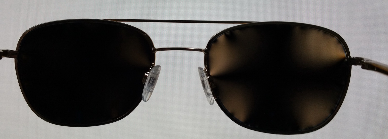

ich hätte mal eine Frage an die Spezialisten hier. Und zwar habe ich mir von einem Augenoptiker-Meisterbetrieb in Deutschland per Versand eine Brille mit polarisierenden Gläsern (Zeiss SkyPol) verglasen lassen.
Mir scheint das rechts Glas jedoch mit deutlicher Spannung eingearbeitet worden zu sein. Meine Testmethode: Die Brille vor einen LCD-Monitor (IPS) zu halten. Nach meinem Verständnis emittiert dieser polarisiertes LIcht, zusammen mit dem Polfilter des Brillenglases sollte sich dann - je nach Winkel - eine vollständige Abdunklung bis maximale Transmission einstellen. Auf dem linken Glas funktioniert das auch recht gut, rechts ergeben sich allerdings große hellere Bereiche. Diese Störungen führe ich auf ein unter Spannung eingearbeitetes Glas zurück. Durch den gegenüber der Kamera höheren Helligkeitsumfang des menschlichen Auges sieht man in Realität noch deutlicher die hellen Bereiche.
Mit diesem Foto nahm ich Kontakt zu dem Optiker auf, dieser behauptet nun, man könne da keine Spannung erkennen. Er habe die Brille in einem Spannungsmessgerät geprüft und die Werte lägen für Kunststoffgläser im Normalbereich.
Habe ich nun einen Denkfehler und die Polfilterwirkung lässt sich mit meiner Methode gar nicht prüfen, oder sind die Gläser hier nicht korrekt eingearbeitet worden? Nach meinen Recherchen ergeben sich bei organischen Gläsern oft Spannungen, gerade bei Polfiltergläsern führen diese jedoch zur Aufhebung der gewünschten Wirkung und müssen daher unbedingt vermieden werden. Carl Zeiss empfiehlt sogar die Gläser nicht in Nylor-Brillen einzuarbeiten da der Faden für Spannungen sorgen würde.
Muss man ein Ergebnis wie es auf dem Foto sichtbar ist, so akzeptieren oder ist das mangelhafte Arbeit? Mir ist schon klar, dass dieses Forum keinen Gutachter ersetzen kann ;)

es ist tatsächlich so, dass das rechte Glas zuviel Spannung aufweist.

Hallo M@rtin,
auf der linke Seite sieht es übrigens so aus,als ob der Schließblock nicht zu ist. Würde ich auch mal anschauen lassen. Vermutlich würde dort dann auch Spannung entstehen, sobald es richtig zugeschraubt wird.

hallo Martin,
dass ein Glas etwas unter Spannung eingebaut wurde, sehe ich auch so. Aber: es ist kein Problem sowas nachzuarbeiten. Das Glas müsste von Hand ein wenig nachgeschliffen werden, dann ist das Problem gelöst! Ein bisschen Spannung ist bei neuen Brillen mit Kunststoffgläsern allerdings normal, denn diese "schrumpfen" im Laufe der Jahrzehnte, und wenn man die anfangs auf Maß einschleift, fallen die später heraus.
Warum der Kollege das nun nicht nacharbeitet, verstehe ich ehrlich gesagt nicht. Wie gesagt, es ist kein großer Aufwand. Wenn der sich allerdings quer stellt (denn die Brille ist "technisch" gesehen OK), könnten Sie auch zu einem anderen Kollegen gehen, der diese Arbeit für bestimmt nicht soviel Kohle rasch erledigt...
mfG benkhoff

danke für Eure Einschätzungen, das ging ja ruckzuck! Der Optiker meinte nur, ich könnte das gerne von einem anderen Optiker prüfen lassen und sofern doch eine kleine Spannung vorliegen sollte, würde er die Einschleifgebühr erstatten. Etwas Entgegenkommen ist also schon da.
Mir ging es mit meiner Frage mehr um die Aussage, man könne auf dem Foto keinerlei Spannung erkennen. Nach meinem Verständnis zeigt das Bild jedoch genau das was eine Spannung erkennbar macht.

Ja das ist richtig. Welche Parameter außer den Refraktionswerten und der PD sind denn für eine einfache Fernbrille noch relevant? Weitere Messungen führt ein Optiker vor Ort doch auch nicht durch?
Und ja, es handelt sich um einen Meister der zwei Ladegeschäfte betreibt.
Ich sehe mich prinzipiell auch nicht auf die Online-Welt fixiert. Meine Fernbrille habe ich ganz klassisch in einem Relaxed Vision Center zum vollen Listenpreis gekauft, eine umfangreiche Augenglasbestimmung inklusive. Geld das ich durchaus gerne investiert habe. Nun stand eben noch eine Sonnenbrille mit identischen Korrekturwerten an, hier bin ich nun eher weniger der Typ der Wert auf ausgiebige Beratung legt, ich weiß, welche Gläser ich möchte, auf eine weitere Refraktion kann ich in diesem Fall auch verzichten. Beides sind Prozesse die unter Umständen sehr viel Zeit und damit Geld kosten. Hier würde ich dann als Kunde insbesondere bei hochpreisigen Gläsern auch etwas Rabatt erwarten. Wenn sich lokale Optiker hier allenfalls zu einprozentigen Nachlässen überreden lassen, ist das für mich nicht mehr so ganz nachvollziehbar. Der Preis den ich hier für die SkyPol bezahlt habe, liegt in etwa auf dem Listenpreisniveau derselben Gläser ohne SkyPol (Clarlet 1.5 DP). Wenn mir hier unter den genannten Umständen ein örtlicher Betrieb auch nur annähernd auf dieses Preisniveau entgegengekommen wäre, so hätte ich bei diesem zugeschlagen.
Was für mich nicht in Frage käme, wäre die Bestellung bei irgendeinem reinen Onlinebetrieb der seine Brillen womöglich noch in Asien fertigen lässt. Aber die verkaufen ohnehin keine Markengläser.
Ohne jemandem zu nahe treten zu wollen: In meinem Problemfall kommt mir das fast so vor, als hätte derjenige der die Gläser eingeschliffen hat nicht so 100%ig gewusst, dass eine möglichst spannungsfreie Verarbeitung der Polfiltern essentiell für deren Wirkung ist. Der Sonnenschutzclip den dbc angesprochen hat, zeigt auch, dass hier teilweise Nachholbedarf besteht.
Ich verlange hier auch nicht zwingend, dass ein lokaler Betrieb den Fehler nun ausbügelt. Es ging mir hier im Forum auch hauptsächlich darum zu erfahren, ob meine persönlichen Annahmen zum Sichtbarmachen von Glasspannungen so korrekt sind. Da das offensichtlich der Fall ist, darf sich auch gerne der Verkäufer selbst um Mängelbeseitigung kümmern. Und wenn der auf die Idee kommt, dass es ein anderer Betrieb nun richten soll, dann muss "mein" Versandoptiker eben auch die Leistungen des anderen Betriebes bezahlen.

Pol-Gläser dürfen in der BRD aus Sicherheitsgründen nicht parallel eingearbeitet werden
(und ob der Winkel bei dir dbc zufällig damals gewählt worden ist,weiß einzig derjenige, der es damals gemacht hat).
Die Polwirkung wird i.d.R. um 90°(rechts zu links) versetzt eingearbeitet, sonst gäbe es ja irgendwo "tote" Zonen -
aber muß ich das jedem Endverbraucher sagen ? Ist das wirklich wichtig für den Brillenträger ?
Wohl eher nur für Ingenieure oder IT-ler, die haben anscheinend immer alle Zeit der Welt, damit bist aber du, dbc nicht gemeint :mrgreen:
Berichtigung:
Das mit den Sicherheitsgründen war früher so, heutzutage gilt das nicht mehr (habe mich eben nochmals beim Hersteller erkundigt)
Allerdings werden trotzdem aus Sicherheitsgründen von manchen Optikern die Gläser gerne von rechts/links leicht verdreht eingearbeitet...
