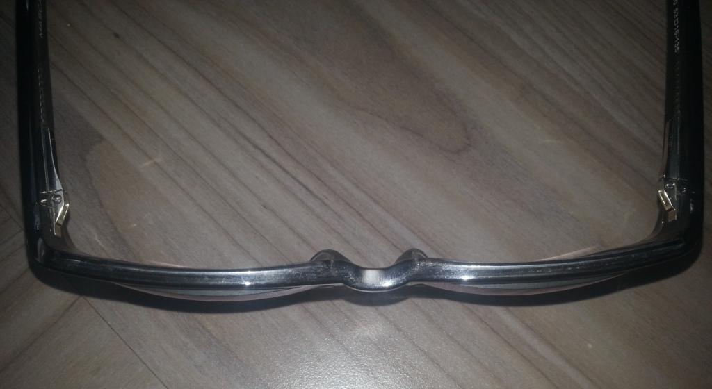

Mit deinen Werten :? Eine schicke Kunststoff-Vollrandfassung :idea: :D

und die Gläser dann, wie bei meiner neuen Einstärken Sonnenbrille, drüber stehen............. :?
Und das dann auch noch in hell, was viel mehr auffällt.............
Ich bin für das verantwortlich was ich sage und nicht dafür, was Du verstehst.
Re: Probleme mit neuer Gleitsichtbrille Teil 2
Die Brille auf dem Bild ist unfassbar schlecht verarbeitet, so darf das nicht aussehen! Entweder sind die Gläser für den Rahmen viel zu groß oder der Rahmen ist total geschrumpft.
Es gibt auch richtig schöne Vollrand-Wechselbügelsysteme. Schau dich mal nach Dilem oder Change-Me um. Wir führen beide seit Jahren und haben durchweg positive Erfahrungen.
