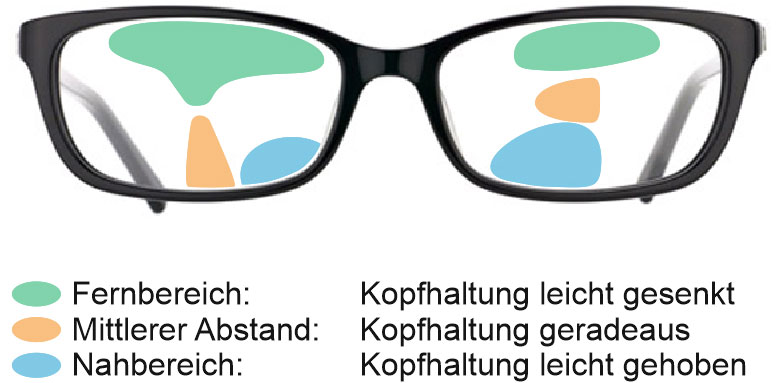

Das wird bei mir wohl auch zutreffen. Ich hänge noch mal ein Bild meiner subjektive Wahrnehmung an.
Oppicker hat geschrieben:
Nein! Schon deshalb nicht, weil die stürzenden Linien an jeder Stelle des Glases "anders stürzen". Aber wie gesagt..., irgendwo setzt selbst das Sehzentrum im Gehirn Grenzen.
Dann scheinen Gleitsichtgläser für mich wohl wirklich nicht die richtige Wahl gewesen zu sein. Darauf hätte mich der Optiker eigentlich aufmerksam machen müssen.

Kommt mir irgendwie bekannt vor das Bild....
Re: Erste Brille in 26 Jahren, nach 4 Wochen keine Eingewöhn
Definitiv gibt es das Recht auf einen Nachbesserung!
Leider habe ich keine Angaben zu den Gläsern (Stärken, Glashersteller und -Typ etc.) finden können. Das bunte Bild mit den Sehbereichen deutet aber darauf hin, das etwas mit der Brille noch nicht optimal ist. Insoweit kann es durchaus möglich sein, das eine Gleitsichtbrille doch funktioniert. Also - am Besten noch einmal zu dem Optiker zurück und die Probleme schildern!

Das hatte Tami schon mal am 11.Mai eingestellt...
