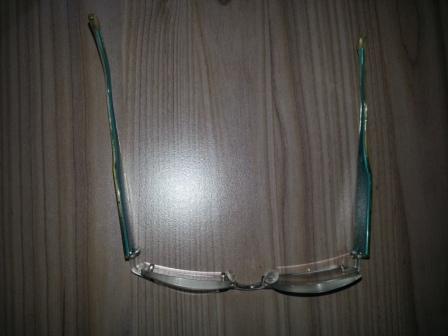

Die Glasrückfläche gibt mir auf dem Foto zu denken, kann mich aber auch täuschen., oder am Bild liegen
Re: Probleme mit neuer Gleitsichtbrille Teil 2
optikmichel hat geschrieben:Die Glasrückfläche gibt mir auf dem Foto zu denken, kann mich aber auch täuschen., oder am Bild liegen
Ich glaube, was du meinst ist nur ein Lichtreflex auf der Unterlage.
...der hatte mich anfangs auch verwirrt.
aber Kollegen, ihr habt auch die Stärken gesehen? bei +7,00/+6,50 Add 2,0 fallen die Gläser nunmal recht dick aus... und bei der Sobri wurde versucht, die Gläser möglichst "mittig" einzuschleifen, da "guckt" dann ein wenig was vorne und hinten raus...
Natürlich gibt es bestimmt noch dünnere Gläser, aber die werden oft aus kostengründen bei Sonnenbrillen nicht gekauft.
Zurück zur Fassung: es gibt auch sehr schöne Vollrandfassungen mit Wechselbügeln von Vistan ("change me!") :wink:
Beitrag von Spezi »
Mit einer runderen Form würde es auch besser aussehen, ist doch im Moment ganz hip!!!!! :wink:

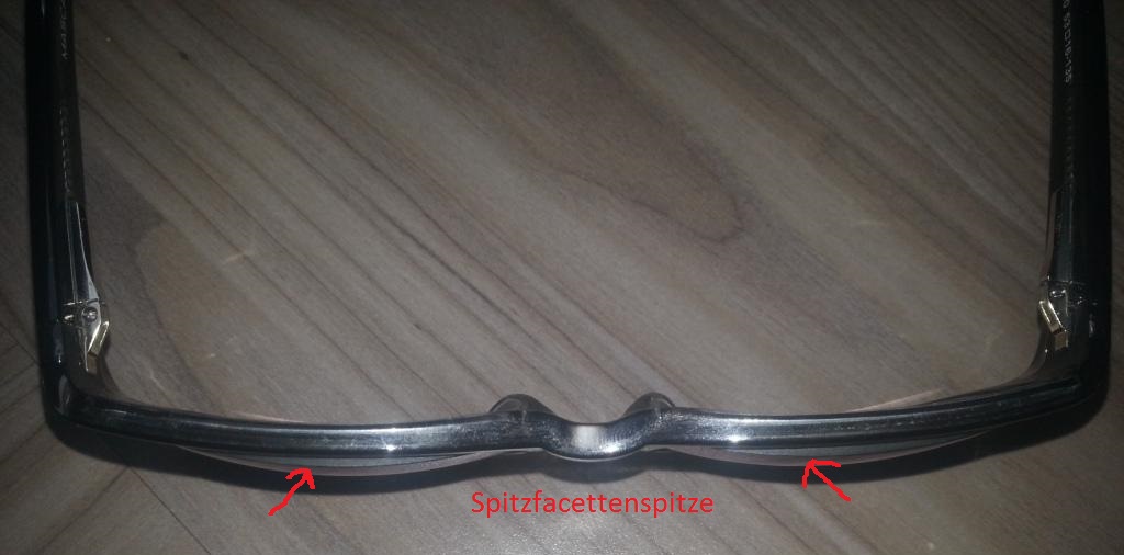

sorry benkhoff aber wie Dick die Gläser auch werden, die Facette hat in der Nut zu sein und nicht sonstwo. Zumal das eh eine EinstärkenSoBri ist. Da hätte man wenigstens Asphären benutzen können, dann würde das schon ganz anders ausschaun...

Karoshi hat geschrieben: sorry benkhoff aber wie Dick die Gläser auch werden, die Facette hat in der Nut zu sein und nicht sonstwo.
ich finde, das gibt das Foto beim besten Willen nicht her.....
Beiträge: 2356
Die Gläser sind vorderflächeparallel geschliffen. Das war der Fehler. Man hätte die prozentual versetzt schleifen sollen. Oder die Fassung absolut unnatürlich muscheln.
Aber wenn nur ich das so sehe dann lieg ich wohl falsch...
aber ist ja eh egal, geht ja um die Switch-it
Bist Du Dir mi der Facette sicher? Ich habe diese Linie für die vordere Abbruchkante am Facettenauslauf gehalten...!?
@karoshi: da hast Du Recht, bei genauem hinsehen erkenne auch ich nun, das die Gläser vorne fast rausfallen 8) ... und ob es die Facette ist oder nicht, was man da sieht, es schaut -leider- insgesamt recht bescheiden aus.

Sorry, ich wollte mich ja nicht mehr einmischen - aber es interessiert mich wirklich, ob das denn nun die Facettenspitze ist, was wir da sehen, oder die Abbruchkante. Gitte, magst du die Sache nicht aufklären?

Beitrag von Gitte »
Guten morgen,
ich versuche es @Traumtänzerin :wink:
da wo die Pfeile hin zeigen, fängt das glänzende Glas an, also um bei Euren Fachausdrücken zu bleiben :wink: , ist es die Abbruchkante.
Oben stehen die Gläser vorne mehr vor als unten und von innen sitzen sie gut in der Fassung.
Gitte hat geschrieben: da wo die Pfeile hin zeigen, fängt das glänzende Glas an, also um bei Euren Fachausdrücken zu bleiben :wink: , ist es die Abbruchkante.
...also wohl doch nix mit "fast herausfallendem Glas". Der optische Eindruck scheint zu täuschen.
wörterseh hat geschrieben:
Ich bin ehrlich gesagt sowieso manchmal fasziniert, wie einem Kollegen (!) gleich immer das allerschlechteste unterstellt wird. Bei +7/+6.5 und 1.5er Gläsern (wenn ich es nicht falsch interpretiert habe) fallen die Gläser schon mal dicker aus. Zumal die Fotos wirklich nicht aussagekräftig sind.
