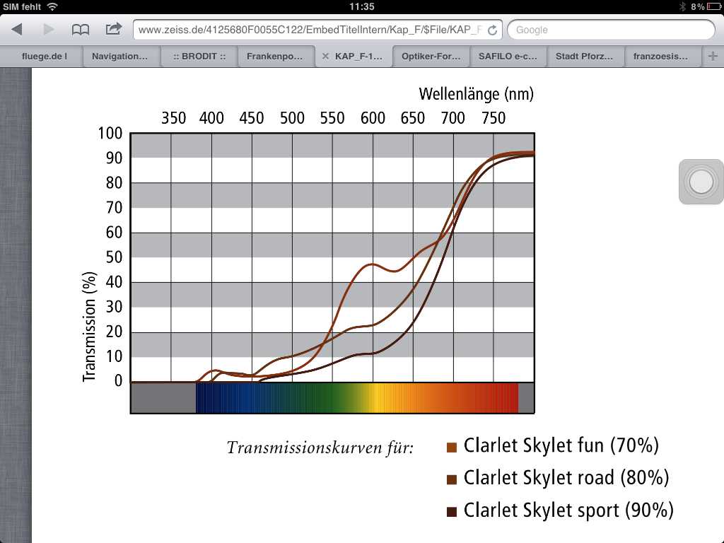

Wie ist denn eigentlich das Glas von Zeiss?
Hab das noch nie gesehen... Braun?
Und der Blauschutz? Hat da jemand Werte für mich (Transmissionskurve in Zahlen)?

Re: Blaulichtschutz
so soll dein wunsch erfüllt werden-.
transm skylet.jpg (66.63 KiB) 5850 mal betrachtet
farben:
alle 3 sind braun, mal orangiger braun, mal tiefdunkel braun.
durch den pol effekt, dunkelt es noch ein wenig weiter ein.
wichtig, verkehrstauglich nur bei tag!
Nachtrag Mai 2016, die Transmissionskurve wurde durch Neufertigung und Veränderung des Produktes geändert. Nach aktuellen Kurven sind alle Skylet Gläser deutlich UV und Blaulichtdämpfend.

Also, ich habe nochmal angerufen und der Optiker meint das ist nur mit Pol-Filter, ohne Blaulichtschutz...
Re: Blaulichtschutz
Elena-1807 hat geschrieben:Also, ich habe nochmal angerufen und der Optiker meint das ist nur mit Pol-Filter, ohne Blaulichtschutz...
Tja, tja :roll: :roll: :roll: ...erstaunliche Antwort.
...ist in jedem Skylet von Zeiss automatisch eingearbeitet. :wink:
http://www.zeiss.de/4125680F0055C122/Em ... /KAP_F.pdf
Seite 20 und 21
