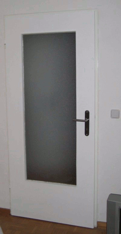

Da ihr Euch hier so schön amüsiert hier noch mal eine Veranschaulichung wie die Brille verzerrt und die Farbsäume. Ist vielleicht ein wenig übertrieben.
