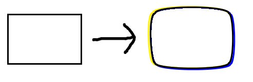

ich habe jetzt seit einigen Wochen eine neue Brille, an welche ich mich offensichtlich noch nicht gewöhnt habe.
Zum einen entstehen an Kontrastkanten bunte Farbsäume und zum anderen stellen sich gerade im Nahbereich Dinge dar als ob man durch ein Fischauge guckt.
verzeichnung und farbsaum.jpg (6.56 KiB) 7907 mal betrachtet
Bei der Verzeichnung habe ich das Gefühl mich langsam dran zu gewöhnen, aber die Farbsäume verschwinden nicht.
Woran kann das liegen?
Und was kann der Optiker dagegen unternehmen?
Es handelt sich bei den Gläsern um recht humane Werte (Einstärkengläser) eines Kurzsichtigen -2 bis -3.
Gruß Eric_S

Farbsäume entstehen bspw. bei zu hoch gewähltem Brechungsindex der Brillenlinsen.
Fachl. auch durch die Abbé-Zahl gekennzeichnet (je niedriger die Abbé-Zahl desto höher die Farbzerlegung = Farbsaumentstehung).
Die Verzeichnung deutet ggf. auf eine nicht vollständige Korrektion oder unsachgemäße Verarbeitung hin.
Alles sollte mal vom Optiker Deines Vertrauens kontrolliert werden: "Normal" ist das i.d.R. nicht.

Ne mal Spaß beiseite, das kann je nach Kopfform, Fassungsmaterial und können des Optikers unterschiedlich lange dauern. Sicherlich kann man aber sagen, das es mit Brille aufsetzen und zurechtschieben nicht getan ist, da muss schon noch an den Bügelenden, Nasenpad, etc. noch gebogen werden das es passt.
Sprich die Bügelenden und Nasenpad/Nasenauflage sollten dann parallel zur entsprechenden Kopfform verlaufen zusätzlich muss die Fassung richtig inkliniert (vorgeneigt) sein. Dadurch ergibt sich dann eine bestimmte Position, welche die Brille vor deinen Augen einnimmt. Nun kann der Fassungsscheibenwinkel, die PD, der HSA und die Höhe ermittelt werden.
Ob du dich an die Farbsäume/Verzeichnungen gewöhnst kann sein, muss aber nicht. Ich würde lieber eine Brille ohne selbige Fehler tragen.

Grundsätzlich wird die Fassung zuerst angepasst, dann werden die Zentrierdaten ermittelt. Immer !
Deine "biologische Anpassung" ist wohl eher ein zwangsweises ungewöhnen auf mit Anstrengungsbeschwerden "gutes" Sehen.
Wenn Du Dir das angewöhnst (physiologische Retousche) hast Du bei der nächsten Brille i.d.R. wieder Probleme.
Warum sollen wir verstehen, daß das normal ist ?
Gehe bitte zu Deinem Augenoptiker und kläre das mit ihm !

Aber da wir leider nicht wissen um was für ein Glas es sich handelt, ob richtig refraktioniert, angepasst und zentriert wurde, können wir dir leider nicht richtig helfen. (wäre quasi Glaskugel-Hokuspokus :mrgreen: )
Die einzige Optimierung bei solch einer "fehlerhaften" Brille ist der Umtausch. Klingt zwar hart, aber allem Anschein nach ist die Brille nicht richtig angepasst und oder zentriert worden.
Und da es ja keine Null(-tarif) Fassung war hast ja sicherlich Geld liegen lassen, da wäre es mir als Schwabe schon zu viel für etwas nicht funktionsfähiges oder mangelhaftes Geld zu zahlen, aber ich denke da geht es dem Rest des Landes genauso.
Mein Tipp:
Unzufriedenheitsgarantie, Geld zurück und einen anderen Optiker aufsuchen, wenn das mit den Abbildungsfehlern nicht korrigiert wird.

Bei den Gläsern: Glashersteller, Glastyp (liefert Brechungsindex und Abbé-Zahl), Entspiegelung.
Zur Zentrierung: Dein Optiker soll Einschleifhöhe, PD, HSA (Refraktion und Brille/Bestellung), Fassungsscheibenwinkel und die Vorneigung überprüfen.
Verlange mindestens einen Gesellen (3 Jahre Lehre), besser noch einen Meister/Dipl.Ing/Bachelor (3 Jahre Lehre + Studium). Finger weg von sog. Fachverkäufern (4-8 Wochen Schulung) die können nix.
