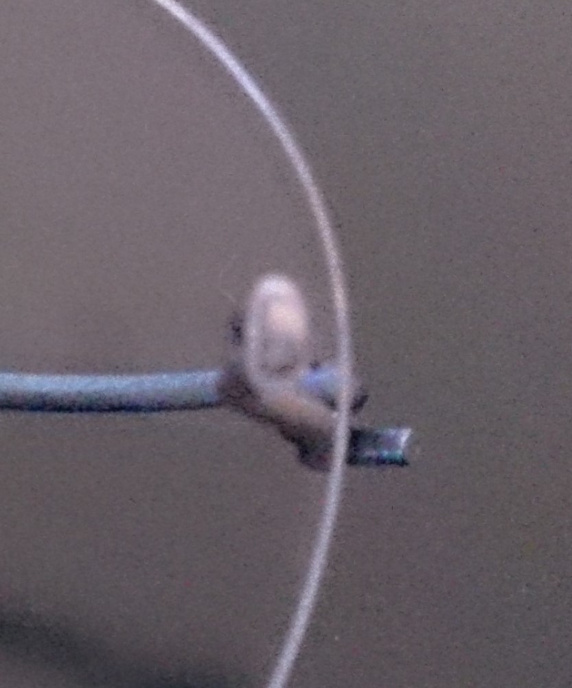

Re: Glas an Bohrstelle für Bügel gebrochen
Die Lindberg Spirit sind Brillen in "Vererberqualität". Die hält so lange sie gefällt.
Für die Gläser kann Lindberg nichts, schreibt aber eine Mindestdicke des Glases am Bohrloch von 2,0mm zwingend vor! Wenn der Optiker die nicht eingehalten hat kannst ihn kriegen, ansonsten ab zum Cheffe und lieb kucken.
Für's nächste Mal: Bestehe auf Gläsern aus Trivex oder Tribrid-Material. Mit diesen Gläsern drin kannst die Brille dann fast zusammenknüllen und nix passiert. (macht man natürlich nicht!)
@Imperator_divinus: Es wird ein Langloch gebohrt und dann tatsächlich eingeklebt mit einer Lack-o-Fix-Art (UV-Harz-Zeug).

Karoshi hat geschrieben: Für die Gläser kann Lindberg nichts, schreibt aber eine Mindestdicke des Glases am Bohrloch von 2,0mm zwingend vor! Wenn der Optiker die nicht eingehalten hat kannst ihn kriegen,
Sind genau 2,00mm. Ich will ja niemanden kriegen!
Mir war wichtig zu wissen, ob da irgend was schief gelaufen sein kann, was der Auslöser für den Bruch gewesen sein könnte. Einfach nur um eine andere Sichtweise zu haben als meine eigene.
Da ich mir keiner Schuld bewusst war bzw. bin und mir somit nicht vorstellen konnte, dass mein Umgang mit der Brille zu dem Schaden geführt hat.
Und ganz ehrlich der Optiker ist nun mal Geschäftsmann und wenn er was verdienen kann und ihm ein naiver, unwissender Kunde gegenüber steht geht das natürlich leichter.
War heute morgen beim Optiker und muss auf einmal nur noch 95€ bezahlen und konnte die kommende Rechnung in die laufende Finanzierung integrieren.
Also alles gut, zahl ich halt noch 3 Mon. länger.
Brillenschlange123
Beitrag von Kalle »
Hallo Brillenschlange 123,
was für ein Lindberg-modell soll das denn sein?
Die mir bekannten L. Brillen haben alle nur ein Bohrloch. Auf dem Bild sind aber zwei nebeneinander liegende Bohrlöcher zu sehen. Ferner ist auch die 2mm Glasdicke schwer zu schätzen. Die Original Lindberg Bohrmaschine bohrt und fräst einen Längsschlitz in das Material. Das Kunststoff-Glasmaterial muß zwingend einen Brechungsindex von mind. 1.6 haben.
Sind alle dieseVoraussetzungen erfüllt, hat die Brille sicher eine ähnliche Lebensdauer wie die meine. 7 Jahre.
Kalle
Beitrag von brillenschlange123 »
Kalle hat geschrieben:Hallo Brillenschlange 123,
Kalle
Ist auch nur ein Bohrloch könnte vielleicht Kleberrest sein?
So sieht die andere Seite aus.
Ist aber alles geklärt Danke.
Brillenschlange 123
