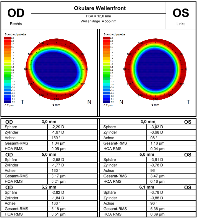

1) Gibt es - rein auf das optische Ergebnis bezogen, Unterschiede zwischen I.Profiler und I.Profiler plus (bzw. DNEye® Scanner) ?
2) Wer - respektive welche Gegebenheit... ist für i.scription (bzw. DNEye…) prädestiniert?
anders gefragt: was sind eigentlich die relevanten ***i.S.-Werte*** des I.Profilers?
siehe z.B. die Werte von 'Maggnet' http://forum.optiker.de/download/file.php?id=2821

1) da wir Optiker nur ein Gerät bezahlen können, also entweder das von Zeiss oder von Essilor, können wir das nicht beantworten. Mal Stiftung Warentest beauftragen. Die Studie dazu wird allerdings sehr teuer. Die (Mess?-)"Unterschiede" dürften allerdings gering ausfallen.
2) die original Zeiss iProfiler-Auswertung sieht gaaaanz anders aus...
3) weil es da nicht viel "bringt" (lesen -> viel Licht -> kleine Pupille -> iSricption-Effekt nahe Null)
4) eigentlich nicht, der "Schärfe-Effekt" ist bei Einstärken und auch Gleitsicht (je nach ind. Sehkraft) zu spüren.
ZEISS iScription "bringt" allgemein bei Brillenträgern mit hohem Visus (guter Sehkraft) "am meisten". Ich habe auch festgestellt, daß Myope ("Minus"-Werte) den Effekt stärker spüren, als Hyperope ("Plus"-Werte), und dies vor allem in der Dämmerung und nachts.
