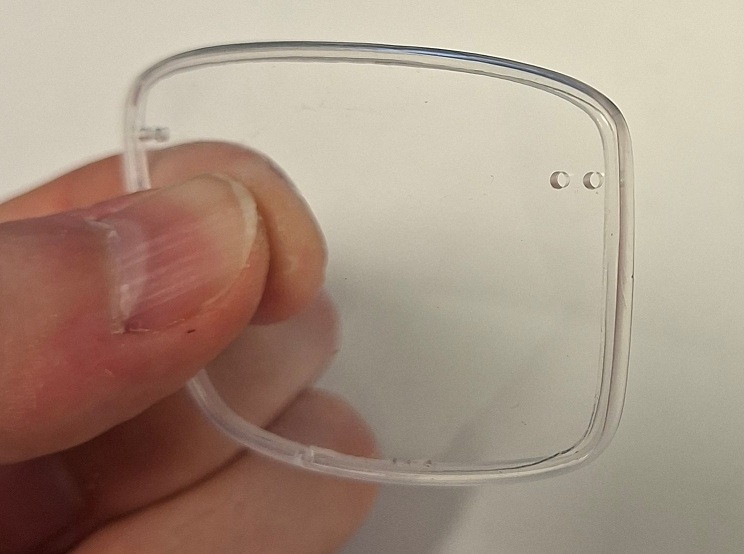

Hallo liebe Kollegen,
für einen Kunden suche ich derzeit eine Art (Silikon?) U-Profil für die Kante eines Bohrbrillenglases. Die Glasdicke ist zwischen ~1 und 2,5mm. Hat jemand von euch schon mal so eine Anfrage bedienen können?
Ich bedanke mich für jeden Ansatz!

Hi,
es ist eine fixe Idee des Kunden, welche für mich aber noch im Bereich des "Vielleicht hats ja schon mal jemand erfolgreich probiert" liegt.
Ein paar unserer Hersteller führen farbige Kuststoffringe welche mittels klassischer Nylornut eingesetzt relativ größenflexibel ein wenige Farbe in die Brille bringen.
Im Modellbau gibt's u-profile aus Silikon welche so halbwegs dafür geeignet wären, allerdings natürlich nicht in Ringform.
Das kombiniert wäre quasi Wunsch des Kunden...
Ich hatte gehofft dass vielleicht jemand schon mal von so einem Produkt gehört hat, natürlich hab ich die üblichen Verdächtigen (B&S, DAO usw.) schon durch, und das war quasi der letzte Strohhalm.
Danke dir für die Antwort!
Liebe Grüße aus Österreich
Wickenblick

Soll das denn eine Schutzfunktion haben, oder ist das als "farbliche Deko" für den Glasrand gedacht?
Re: Suche Kantenschutz Bohrbrille
Verfasst: Mittwoch 20. August 2025, 14:17
von Wickenblick
Es soll - subjektiv - eine Schutzfunktion bieten und dem Kunden seinen Wunsch erfüllen.
Das Ziel des Kunden ist den Glasrand beim relativ häufigen Auf- und Abnehmen und dem Weglegen der Brille nicht direkt zu belasten sondern quasi eine dünne Pufferschicht zu haben.
Hintergrund ist dabei eine Bohrbrille aus Bestand - gefertigt als Arbeitsplatzbrille (PC und Nähe), kann man sich wie ne RB-Cockpit in 64er oder 65er Größe vorstellen.
Die Größe und durch den Kopf geforderte Breite ( und die Tatsache dass es eine Bifo ist) ist auch der Grund warum es nicht einfach möglich war die Gläser umzuschleifen und gut ist. Wir haben einfach keine passende Fassung gefunden.
Wie gesagt, bei dem ganzen Zeug dass es so gibt war ich voller Hoffnung dass da schon mal ein Versuch bei jemandem gestartet wurde..
(Offtopic: Wir bestellen aber auch so ziemlich alles was sich Kunden so vorstellen, auch wenn da schon mehr als genug Flops dabei waren... kann sich ja immer mal wo ein Geheimtipp verstecken)
Liebe Grüße,
Wickenblick
Verfasst: Mittwoch 20. August 2025, 14:43
von Karoshi
wie ein Windsorring direkt auf der Facette nur mit Dämpferwirkung?
Hmm.... Silikonschlauch mit Wandstärke 1mm und Durchmesser 4mm evtl. ?
Aber schneid dem mal schön auch und dann muss er auch noch ohne Sauerei hin geklebt werden.
Lass mal bleiben du.
oder gabs da nicht mal ne Firma (hab ich auch der Opti gesehen) die so Lackränder auf die Glasl machen weil dann angeblich die Myopieringe weniger werden? HexHex... der Name ist mir entfallen.
Verfasst: Mittwoch 20. August 2025, 14:57
von Wickenblick
So ein Silikonprofil würd ich sogar in der richtigen Breite bekommen,
die "Tiefe" wär n bisschen zu kürzen, das würd ich mir schon zutrauen..
aber dadurch dass das ein langes Ding ist und kein Ring müsst ich dann erst wieder mit Kleber hantieren
und das hält erst nicht, sieht kacke aus und is eine Sauerei.
Aber danke für den Tipp mit dem Lack.. ich mein ja das mit den Myopieringen ist.. naja :shock: :lol: .
Aber ich werd mal schauen obs so ne Art Silikon "softlack" geben könnte. Was tut man nicht alles :D
Liebe Grüße und Danke!
Wickenblick
Verfasst: Mittwoch 20. August 2025, 15:02
Karoshi hat geschrieben: Mittwoch 20. August 2025, 14:43 HexHex... der Name ist mir entfallen.
https://www.eyebizz.de/brillen/shapelin ... glas-rand/
Ansonsten:
Es gibt doch die T-förmigen Nuteneinlagen für Nylorfassungen mit Kunststoffrand. Die werden in eine rechteckige Nute im Fassungsrand eingelegt; evtl. könnte man die (färben und) rund ums gerillte Glas kleben.
https://www.b-s.de/f/1369 -> T-Profil
Verfasst: Mittwoch 20. August 2025, 16:06
von Wickenblick
Top! Für Neuverglasungen eine super Idee!
Im konkreten Fall ist das Glas leider teilweise zu dünn, aber das kommt für zukünfige Anfragen in die Trickkiste :!:
Danke auch für den Link, werd mich da schlau machen :)
Dankeschön, liebe Grüße!
Wickenburg
Verfasst: Freitag 29. August 2025, 14:46
von Wickenblick
Hey liebe Kollegen,
die Idee mit dem Silikonschlauch scheint echt zu klappen, hab einen mit super Durchmesser gefunden und mal eben ohne Kleber auf eine Stützscheibe mit Zieldicke gezogen..
ehrlich gesagt eine viel ästhetischere Lösung als gedacht!
Das passt für den Kunden dann super (und klar, die Verbindung kommt dann dort unter die Backe :lol: ).
Danke an das Schwarmwissen, hab gedacht vielleicht interessiert euch wies ausgegangen ist!
Bild anbei zum lächeln und Kopf schütteln!
Kante Silikon.jpg (143 KiB) 13457 mal betrachtet
Liebe Grüße aus Österreich,
Wickenblick
