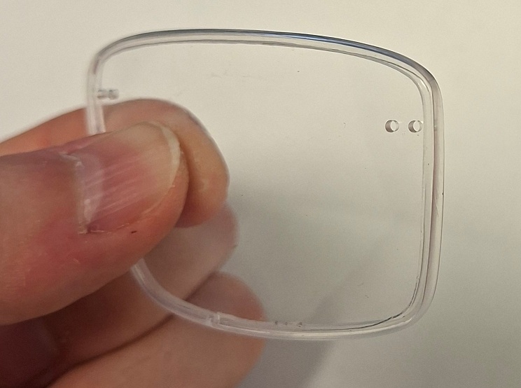

die Idee mit dem Silikonschlauch scheint echt zu klappen, hab einen mit super Durchmesser gefunden und mal eben ohne Kleber auf eine Stützscheibe mit Zieldicke gezogen..
ehrlich gesagt eine viel ästhetischere Lösung als gedacht!
Das passt für den Kunden dann super (und klar, die Verbindung kommt dann dort unter die Backe :lol: ).
Danke an das Schwarmwissen, hab gedacht vielleicht interessiert euch wies ausgegangen ist!
Bild anbei zum lächeln und Kopf schütteln!

Danke! Hätte nicht gedacht, daß das funktioniert, und schüttele wie vorgeschlagen den Kopf... :wink:
