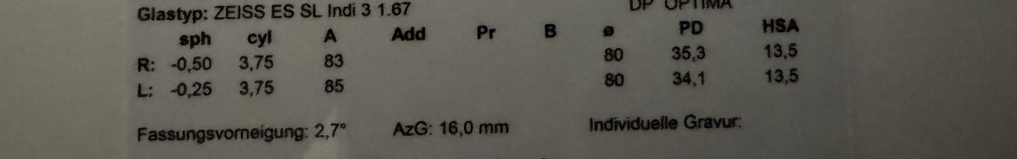

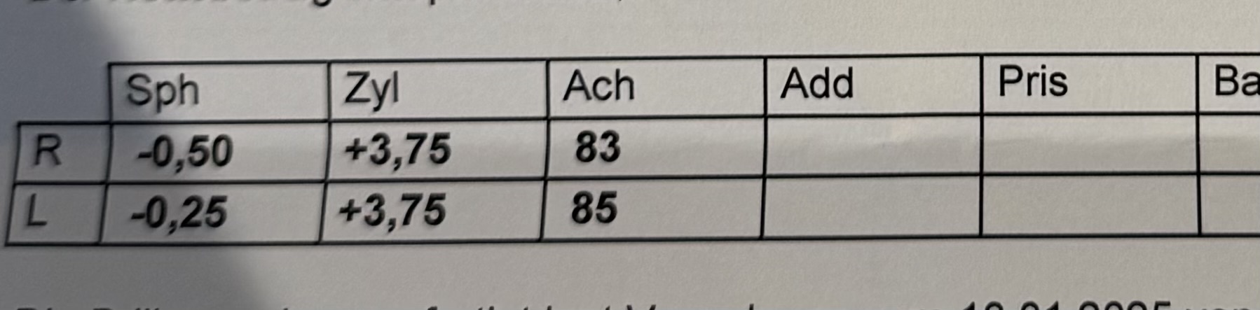

Beitrag von luk201888 »
Leider habe ich zu meiner ersten Brille, mit der ich bestens sehen kann, keinen Brillenpass o.ä. mehr, worauf man erkennen könnte, welches Material usw… dies ist. Von meiner jetzigen Brille hänge ich mal den Brillenpass an. Ich habe bei meinem Optiker nochmal angerufen. Da wurde mir gesagt, dass es aufgrund meiner ,,hohen‘‘ Werteveränderung sein kann, das die ,,Eingewöhnungsphase‘‘ bis zu 4 Wochen andauern kann. Wenn es nach dieser Zeit immer noch nicht besser ist, soll ich nochmal zum Optiker. Meinst du, es wäre ratsam unabhängig davon nochmal zu einem Augenarzt zu gehen?
Beiträge: 5673
Re: Neue Brille, verschwommene Sicht
luk201888 hat geschrieben: Sonntag 9. Februar 2025, 21:06Da wurde mir gesagt, dass es aufgrund meiner ,,hohen‘‘ Werteveränderung sein kann, das die ,,Eingewöhnungsphase‘‘ bis zu 4 Wochen andauern kann.
Ich weiß nicht, vielleicht liegt es ja an mir - aber ging es nicht darum, daß Du die gleichen Werte wie in deiner alten Brille haben wolltest? Wieso gibt es jetzt eine "Werteveränderung"?
Es gibt eine Werteveränderung weil mir der ,,neue‘‘ Optiker dringend dazu geraten hat mit der Begründung, dass in den 5 Jahren sich sehr viel verändern kann. Daher wurde ein Sehtest durchgeführt und dabei sind diese Werte, wie im Brillenpass zu sehen zustande gekommen.
