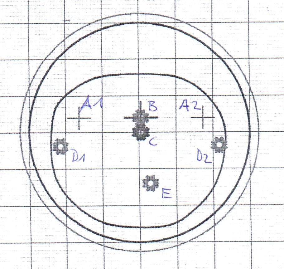

Guten Tag,
mein Optiker (ein niedergelassener, keine Kette, kein Onliner) hat eine Unterlage von Rodenstock zu meinen Gleitsichtgläsern "B.I.G. Exact" erhalten, die die Grafik oben enthält. Auf meine Frage, was die Markierungen B,C,D,E bedeuten, antwortete er "diese Blümchen kenne ich nicht".
Ich vermute, dass C auf der Glashorizontalen liegt, und B der Zentrierpunkt ist.
Stimmt das? Was sind A1, A2, D1, D2 und E?
Die Kernfrage: Auf welcher Markierung muss die Pupille sitzen?
Vielen Dank und Gruß
Frank

Die Gläser wurden zur Kontrolle eingesendet, und ein Rodenstock-Techniker hat diese Skizze angefertigt, ist das korrekt?
Ich vermute mal, daß die Nutzerpupille sich bei "B" befinden sollte; Blickrichtung parallel zum Erdboden in die Ferne.
A1 und A2 wären dann die beiden Gravuren, welche die Glashorizontale kennzeichnen, C wäre der Punkt, in dem man Prismenwirkungen messen würde, E dürfte irgendwas mit dem Nahbereich zu tun haben, und D1/D2 sind mir unbekannt. Möglicherweise wird hier kontrolliert, ob die Anpassung der Glaswirkung an die biometrischen Daten korrekt ist. Ist jetzt aber reine Spekulation...

Bei dem Optiker handelt es sich um einen Betrieb in Hessen, der in den fünfziger Jahren gegründet wurde und seit den neunziger Jahren in zweiter Generation von dem heutigen Inhaber geführt wird. Spezialisierung auf Rodenstockgläser, Einsatz des DNEye. Meine eigene Gleitsichtbrille vor 3 Jahren hat perfekt funktioniert, mit der neuen Brille meiner Frau, die seit 30 Jahren Gleitsicht trägt, gibt es seit Juni Probleme.
Als der Inhaber und Chef nicht mehr weiter wusste, fragte er Rodenstock, darauf kam das beigefügte Papier zurück.
Aus meiner Frage dazu, entsprang das Blümchen-Zitat.
Ich gehe davon aus, dass das Papier keine Sonderanfertigung ist, sondern bei Rodenstock automatisch aus den übermittelten Daten regelmäßig erstellt wird. Offenbar gibt es Rodenstock aber selten heraus. "Absolutes Basiswissen in der Augenoptik" scheint diese Notation jedoch nicht zu sein.
Ich vermute, dass die Brille meiner Frau (2100 Euro zusammen mit Sonnenbrille) u.a. falsch zentriert ist. Ihre Pupillen befinden sich bei "C" und nicht bei "B".

Re: Wer kennt die Blümchen, oder Markierungen im Glas
Frank2023 hat geschrieben: Ich vermute, dass die Brille meiner Frau (2100 Euro zusammen mit Sonnenbrille) u.a. falsch zentriert ist. Ihre Pupillen befinden sich bei "C" und nicht bei "B".
Dann sollte der Kollege eigentlich ohne großen Aufwand herausfinden können, ob die Gläser zu hoch eingearbeitet wurden. Und wenn "ja", dann stellt sich die Frage, warum ist das Problem nicht längst gelöst?! :?
Naja, schon Basiswissen, denn B, C, D und E sind halt die für (alle) Gleitsichtgläser üblichen Punkte zzgl noch zwei weiterer die anscheinend von Rodenstock (habe keine Ahnung von Rodenstock und oder deren DNEyetechnologie) für die Individualisierung benötigt werden.
Hast du selber ermittelt, dass deine Frau nicht bei B durch sieht sondern bei C? Wenn ja, wie?
...wie waren die alten Stärken, wie sind die neuen, welche Gläser hatte sie vorher, hilft eine Änderung der Positionierung der Brille?

GodEmperor hat geschrieben:Naja, schon Basiswissen, denn B, C, D und E sind halt die für (alle) Gleitsichtgläser üblichen Punkte zzgl noch zwei weiterer die anscheinend von Rodenstock (habe keine Ahnung von Rodenstock und oder deren DNEyetechnologie) für die Individualisierung benötigt werden.
Danke, wenn B, C, D und E Basiswissen ist, dann bitte erläutern, was sich dahinter verbirgt.
Die Pupillen bei "C" (exakt!) habe ich durch ein Foto (bin Fotoprofi) und Vergleich mit der Grafik oben ermittelt.
Deshalb muss ich wissen, ob diese bei "B" sein sollen, damit ich es meinem Optiker-Profi erklären kann.
Schließlich hatte er auch vergessen, beim Update der Gläser die Addition um 0.25 zu erhöhen, oder Rodenstock hat es verschlampt.
