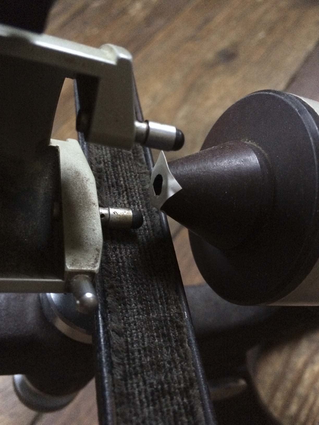

Ich habe seit einiger Zeit einen uralten Scheitelbrechwertmesser (Voigtländer, Braunschweig). Der Scheitelbrechwertmesser hat drei kleine Markierstifte aus Metall, die bei Nichtgebrauch in einem schwarzen Filzkissen ruhen. Kann mir jemand verraten, welche Farbe man verwendet um die Markierungen auf die Brillengläser zu machen und wo man diese Farbe bekommt?

Stempelfarbe oder SBWM-Tinte oder einfach nur im Fachjargon "die rote Mumpe für das Ding da" heißt das Zeugs, gibts bei Optikverbrauchsartikelhändlern. Oder bei ebay? Oder bei Obi. Vorsicht, wenns Gerät älter ist und du Kunststoffgläser ausmessen willst, es können die flauschiweichen Kissen auf den Halterungen kratzig oder ganz verschwunden sein. Haust dir sonst Kratzer ins Glas.

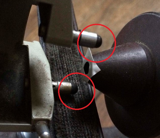

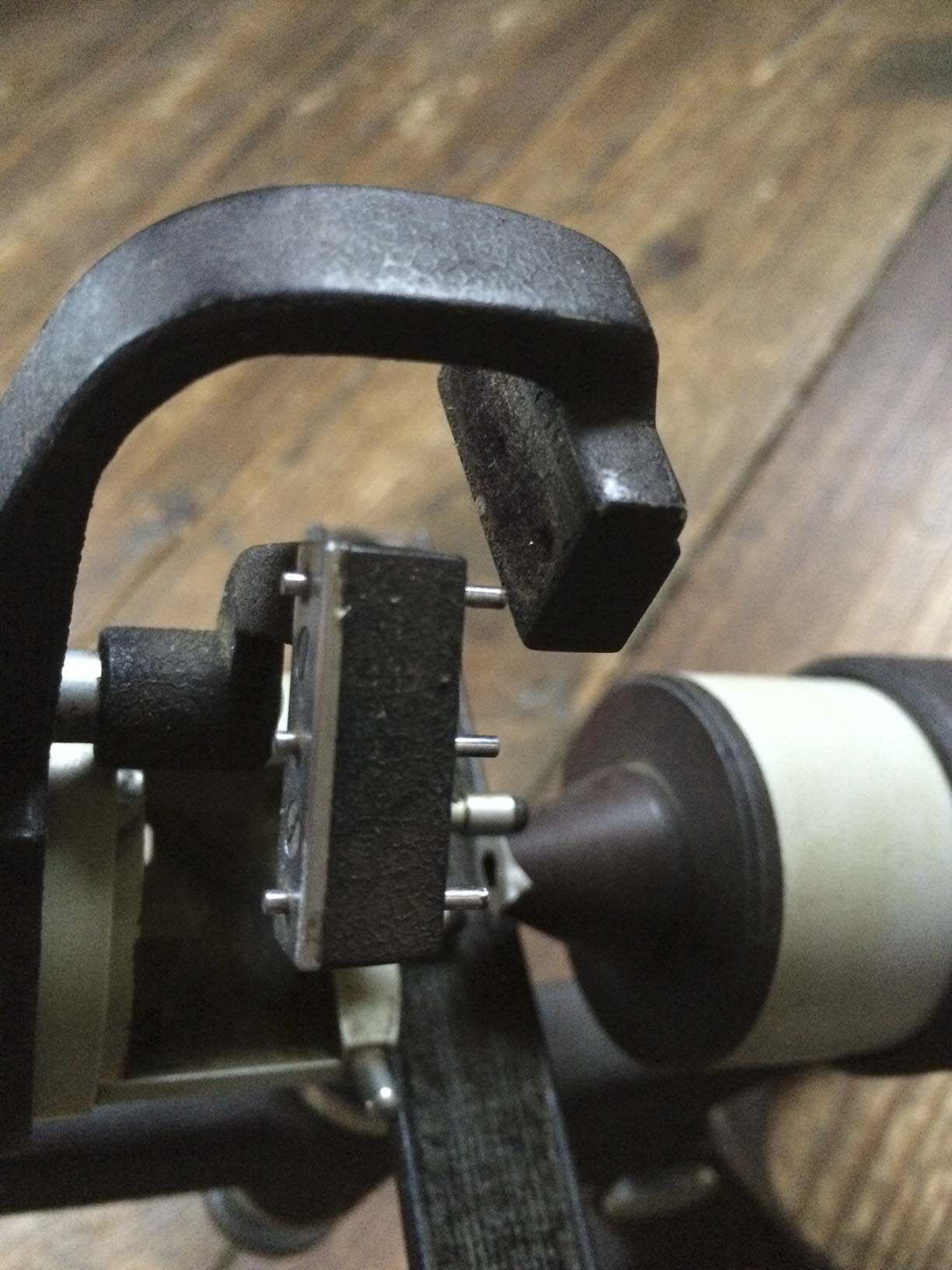

Von "flauschiweichen Kissen" ist an meinen Markierstiften nichts zu sehen. Is blanker Stahl. Oder meinst Du die beiden Teile, die das Glas im Scheitelbrechwertmesser festklemmen? Da hat mein Exemplar zwei schwarze Gummi-Aufsätze. Zumindest nehm ich an, daß es mal Gummi war. Inzwischen sind sie hart wie Plastik. Da muß ich mir mal was einfallen lassen. Neu wird´s diese Gummiteile vermutlich nicht mehr geben.
Mich wundert auch schon immer, daß das Glas mittig - also da, wo das Loch zum Durchschauen ist - auf blankem Metall aufliegt. Gehört das so? Oder fehlt an meinem Scheitelbrechwertmesser etwas (ein weiches Kissen oder sowas)? Ich hab vorsichtshalber ein Stück Isolier-Klebeband drauf geklebt, um Kratzer zu vermeiden. Bisher ging´s gut, so.

Re: Scheitelbrechwertmesser - welche Farbe zum Markieren?
Genau die Viecher mein ich. Ist Gummi oder ähnliches und wahrscheinlich mittlerweile steinhart.
