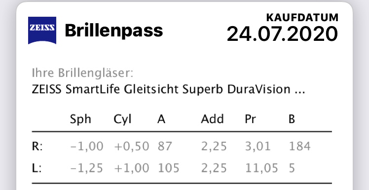

Hab nur eine verständnisfrage zu den Gläsern
Ich hab seit letzter Woche neue Gläser und komm nicht zurecht.
Das linke Glas ist wieder mal dicker geworden ( vorher 9,05)
Die Brille ist einseitig so schwer bzw rutscht wäre es nicht besser gewesen
das rechte Glas der Dicke anzupassen.
Verteilen der Prismen ist nicht möglich
Auch merke ich schon nach ein paar Tagen das das Wechseln zur Bildschirmbrille Kopfschmerzen und Schwindel verursacht. da ich demnächst nochmals eine Brille mit diesen Werten bekomme wollte ich mal nachfragen wie ihr die Brillengläser einarbeiten würdet
Danke für die Antworten
Prisma

Ja, das geht mit der Einschränkung, dass die Brille unnötig schwer wird.
Prisma1969 hat geschrieben:Verteilen der Prismen ist nicht möglich
Prisma
Nanu. Habs durchrechnen lassen...das ist fertigungstechnisch möglich.
Vllt. nicht bei diesem Glas, aber generell geht das.
Damit würde der Gewichtsunterschied entfallen und optisch besser -nicht nur in der Abbildungsqualität- wäre das sowieso.

Ja die Verordnung stimmt. Verteilen bringt nix sagen Optiker und Augenarzt , warum und weshalb keine Ahnung. Lauf ja schon seit 2 Jahren mit unterschiedlichen Gläsern rum , erst 7 dann 9 jetzt 11 /12
Ich hatte schon mal beidseitig Gleich verteilte Prismen ( 5 ) das hat gar nicht funktioniert...
Klar ist die Brille mit gleich dicken Gläsern schwerer aber das einseitig ist auch nervig , einseitiges Rutschen, ausleiern der Bügel etc bin ständig beim Optiker um das gestell einstellen zu lassen
Darum stellt sich die Frage , was ist das Beste ? Keine Frage das sehen in die Ferne ist zumindest gut ( hab immer das Problem dass das linke Auge abschaltet, wenn die Prismen nicht mehr stimmen )

Wenn AA und Optiker sagen Prismen aufteilen bringt nichts, wird da wohl was dran sein. Ich vermute was medizinisches. Die gleichmässige Aufteilung von Prismen wird üblicherweise bei Heterophorien (verstecktes/latentes Schielen) angewendet. Wenn aber eine Heterotropie (manifestes Schielen) vorliegt, ist eine gleichmässige Aufteilung oft nicht möglich. Die Korrektion/Behandlung einer Tropie ist auch reine AA-Sache
Was da bei dir genau dahinter steckt wird dir dein AA oder Optiker auf Nachfrage sicher erklären können, wir können hier ja nur raten

Alles Gut, um auf die ursprüngliche Frage zurückzukommen , würdet ihr die Brille auch so fertigen oder einen Dickenausgleich der Gläser anstreben damit die Brille besser sitzt ? Das die Ästhetik darunter leidet , ist ne andere Sache
( ein Panzerglas ist auch nicht so toll)
Das ihr keine Ferndiagnose stellen könnt ist mir schon klar, dafür gibts Leute vor Ort , Fakt ist mit weniger Prismen kneife ich mein Auge permanent zu .

@Prisma: Wenn der Gewichtsausgleich nicht zu einer zu schweren Brille führt....ist das ok.
Kann es sein das beide Augen eine stark unterschiedliche
Sehleistung haben?

Ja Sehleistung differiert stark bzw der Optiker meint
mehr Prismen da mehr Dioptrien nichts bringen
Letztendlich soll das linke wieder mitschauen was ich s def es tut ( aber nicht Ganz zufriedenstellend) aber mehr Prismen dann müsste ich mich von gleitsicht verabschieden und bifokal nehmen was mit 50 Jahren nicht so schick ist

Du hast ja schon geschrieben dass du mit weniger Prismen und gleich verteilten Prismen nicht gut siehst. Dieser Tatsache entsprechend bleint ja nicht viel anderes übrig außer es so zu machen wie es jetzt schon ist, evtl. R Glas angleichen lassen

Dann macht die ungleiche Verteilung möglicherweise Sinn, um die prismenbedingten Abbildungsfehler auf dem besser sehenden Auge nicht zu stark werden zu lassen.

Wie stark sollen/können die Prismen denn werden?
Und wie hoch ist denn die Sehleitung jedes Einzelauges?

Hallo, es wurden schon mal gesamt 18 Prismen gemessen
Sehleistung links 60 , rechts 100
