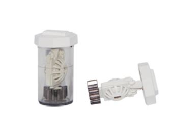

Manche Systeme nutzen statt der Tabs eine platinbeschichtete Katalysatorscheibe unten in einem speziell dafür gemachten Behälter. Der sieht etwa so aus:
Das gezackte runde Ding da unten ist die besagte Scheibe. Da sich die Konzentration der H2O2-Lösung, je nach Pflegemittel, unterscheiden kann, sollte man die beiden Systeme -möglichst- nicht verwechseln oder untereinander mischen. Sonst besteht die Gefahr einer nicht vollständigen Neutralisation und H2O2 brennt im Auge super. Und vor allem: lange!
Falls nur Tabletten greifbar sind, kann vermutlich nicht viel schief gehen. Hast du nur den Scheiben-Behälter, aber u.U. eine zu hoch konzentrierte H2O2-Lösung: Vorsicht, besser nicht riskieren!
