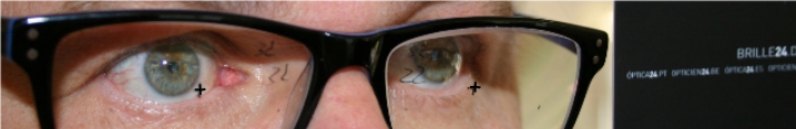

Korrekt: Keine der Brillen war/ist abgabefähig.
Alle Träger können/werden damit eine Gefahr im Strassenverkehr darstellen (können)
Keine der geforderten Mindestmaßgebungen wurde/n berücksichtigt.
Zur Verdeutlichung: Mindesteinhaltung in der Höhentoleranz (+/- 1.0 mm):
Es zentrierten aber alle falsch (Die Kreuze haben in der Pupillenhöhe zu liegen):
Mister Spex : Trotz "Messung durch Partneroptiker" - daneben:
Brillen.de : Höchste Abweichung trotz "Partneroptiker" - daneben:
Brille 24 : Trotz "Partneroptiker" - daneben:

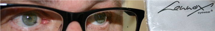

Und Lensbest- Durch "raten" der richtigen Einarbeitung : Vollumfänglich nicht abgabefähig.
Zuletzt geändert von optikgutachter am Mittwoch 27. März 2019, 09:13, insgesamt 3-mal geändert.

Gleichmassen nach unten verlagert (zu tief) waren auch
die Sehbereiche für die Nähe.
Hier waren die Sehbereiche auch extrem eng.
Max. eine Spalte einer Tageszeitung war deutlich zu erkennen.
Um ein DIN-A4-Blatt lesen zu können musste der Kopf
3 mal nachgeführt werden.
Zustimmung auch: Bei allen Brillen schaute Herr V. viel zu
weit oben -knapp unterhalb des Fassungsrandes- durch.
Das hätte schon bei der Beratung auffallen müssen: Untauglich für Gleitsichtgläser.

Auch wenn es nicht gefällt: Alle 4 Brillen sind unbrauchbar, nicht abgabefähig und weit ausserhalb der Toleranz(en).
Da darf man dann von mangelhaft reden.
Lichtverbieger hat geschrieben:Das ist schlicht gelogen, es soll der Eindruck erweckt werden, dass online gekaufte Brillen prinzipiell mangelhaft sind.
War es doch auch. In diesem Fall.
