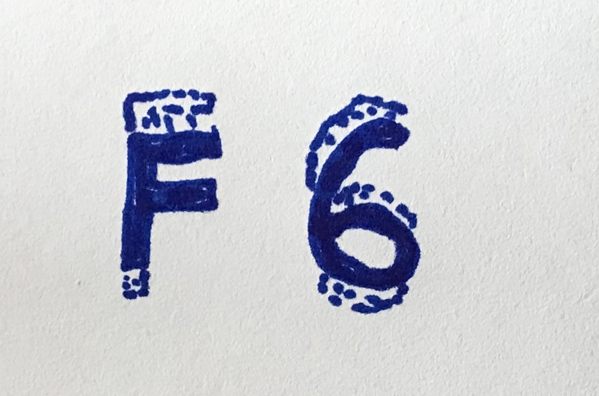

Hallo Leute,
Ich (m40) habe vor 5 Wochen meine erste Brille bekommen.
R +0.75 -1.5 108 grad
L +0.5 -1.25 65 grad
Soweit ist auch alles gut, ich sehe mit der Brille wesentlich besser als ohne. Zumindest solange es sehr hell ist. Bei dunkleren Bedingungen oder gar nachts haben helle Kontraste (z.b. Leuchtschrift/Mond) oben und unten doppelbilder. Auch Scheinwerfer sind vertikal vergrößert mit starken Strahlen. Anbei ein Bild von dem Eindruck.
Was könnte das ein? Der Optiker hat nachgemessen und die Werte der Brille bestätigt.
Ein weiteres Problem: Seitdem macht es keinen Sinn mehr mein Teleskop zu benutzen (hobbyastronomie). Nimmt man die Brille ab ist’s übel (Gewöhnung) und mit Brille sieht’s halt nach starkem astigmatismus aus.
Grüße!

moin chris,
ja, wir optiker messen ja die sog. 'zentrale tagessehschärfe' und das auch noch unter genormten lichtverhältnissen... :wink: ...durchaus möglich das du unter diesen verhältnissen allet jut luure kannst...aber im dunkeln, wenn die pupille aufgeht, du ein wenig...hmmm...sagen wir mal 'anders' siehst. was eben zu deinem beschriebene phänomen führt.
vll sollte dein ausführender opticus, vorausgesetzt das sich alle zentrierdaten im 'grünen bereich' befinden, mit einem modernen messgerät deine sehstärke unter verschiedenen lichtverhältnissen prüfen...
check das doch erstmal

Merkwürdig finde ich, dass es "oben" und "unten" Geisterbilder gibt und nicht irgendwie. Ist das vielleicht eine Spiegelung an der Brillenfassung ? Die Kanten oben und unten sind dichter am Geschehen dran.
Frage: Ist es auf beiden Augen gleich ? Du kannst ja einmal nur durch das rechte und dann nur duch das linke Auge sehen und das andere zuhalten.
Was passiert denn, wenn Du die Brille abnimmst und "verkehrt" herum mit jeweils einem Auge dadurch siehst, also mit dem rechten Auge durch das rechte Glas. Dann stimmt die Achslage der Zylinderlinse natürlich nicht mehr, aber Du kannst die ganze Brille drehen, bis Du wieder scharf siehst, nur was ist dann mit den Geisterbildern, wieder "oben" und "unten" ?

Hat ein paar Tage gedauert, aber jetzt gibt es Neuigkeiten: war bei einem Optiker, der so einen iprofiler nutzt. Es kamen folgende Werte raus:
R: 0 -1.5 110 grad
L: 0 -1.5 65 grad
Optischer Eindruck mit der neuen Brille: Die doppelbilder sind praktisch weg, auch Scheinwerfer im Dunkeln haben jetzt deutlich kürzere, dezentere strahlen und sind auch kleiner. Einzig für bildschirmarbeit würde ich die alte Brille bevorzugen. Aber auch mit der neuen ist es im Nahbereich besser als ohne.
Was ich nicht verstehe: wieso durch die +0.5 auf der alten Brille derartige doppelbilder entstehen können. Macht keinen Sinn, oder?
Grüße!
Re: Problem mit erster Brille
chris977 hat geschrieben: Was ich nicht verstehe: wieso durch die +0.5 auf der alten Brille derartige doppelbilder entstehen können. Macht keinen Sinn, oder?
Doch.
Z.B. konntest du mit der "alten" Brille -durch die +0,50 dpt. zu hohe Wirkung- optimal bis 2m sehen.
Alles was weiter weg war, wurde undeutlich. Das fällt nachts mehr auf als tagsüber.....
Wenn das Sehzentrum nun versucht zwei undeutliche Bilder zu fusionieren.....können Doppelbilder auftreten.
(Ganz genau können wir das übers Forum aber auch nicht klären.)
