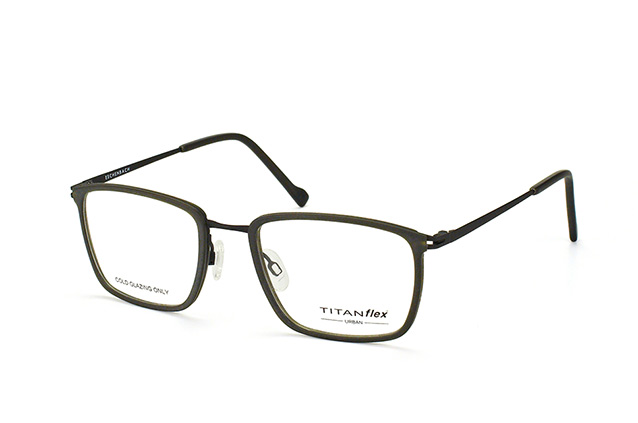

ich bräuchte eure Hilfe bzw. eure Expertenmeinung und wäre dankbar, falls das beantwortet werden kann im Rahmen des Möglichen, ohne nur an meinen Optiker zu verweisen (Bin momentan wegen einer OP außer Gefecht gesetzt und kann daher noch nicht zum Optiker). Danke vorab.
Ich wollte lediglich anfragen, ob die sog. Mittendickenreduzierung die Eigenvergrößerung der Augen reduziert bei sphärischem Schliff und + Werten?
Ich würde mir halt gerne ein 1,6er Glas bestellen bei Glashöhe Brille: 37 mm und Glasbreite Brille: 51 mm. Anscheinend komme ich mit dem "normalen" Schliff besser zurecht,als mit dem asphärischen Schliff. Bei dem asphärischen Schliff ist die Eigenvergrößerung jedoch bei meinen Werten kaum gegeben, was mir natürlich besser gefällt.
Jetzt frage ich mich, ob solch eine Mittendickenreduzierung bei einem "normalen" Schliff und bei meinen Werten überhaupt Sinn macht bzw. die Eigenvergößerung der Augen nochmal minimiert/reduziert, die Glasdicke ebenfalls reduziert und der Ästhetik des asphärischen Schliffs "näher kommt" oder macht das bei meinen Werten so oder so gar keinen Sinn?
Meine Werte sind dann folgende:
Links: +1,25 Cyl -1,5 Ach 180
Rechts: +2 Cyl - 2,25 Ach 177
PD: Links 32 Rechts 32,5
Ich habe zur Sicherheit auch nochmal Fotos der angepeilten Brille mit angefügt.
Danke nochmal.Liebe Grüße :)
