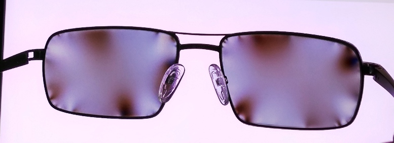

...Sind die Gläser meiner Sonnenbrille normal? Mir erscheinen die Gläser merkwürdig "gefärbt". Es lässt sich leider nur sehr schwer per Foto festhalten, hoffe aber man bekommt einen Eindruck von dem was ich meine. Wenn man normal durchschaut sieht man davon fast nichts, aber gegen einen weißen Hintergrund sind da sehr auffällig hellere / dunklere Stellen - und dazu völlig ungleichmäßig verteilt wie es scheint. Beim tragen zudem scheinen alle glänzenden Flächen seltsam verstärkt/reflektierend bzw. insbesondere Glasflächen von Autos bläulich marmoriert - wie wenn man Scheiben mit Glasreiniger Reiniger bearbeitet hat. Auch wenn ich beim Autofahren mal stark zur Seite schauen muss habe ich richtig Probleme. Ist mir so bisher noch nie passiert. Die Brille soll polarisiert als auch entspiegelt sein - "ADAC Autofahrer Modell". Kann ich das irgendwie testen lassen? Danke für Hinweise!

die Spannungsfelder sind wegen der Polarisation sichtbar. Wahrscheinlich sind die Gläser durch Wärme etwas größer geworden, was der Fassungsrand nicht mitmacht. Eventuell kann Dein Optiker das verbessern.
In Windschutzscheiben und ähnlichem kann man immer durch polarisierte Gläser bestimmte Spannungs-Felder sehen.

Wie genau wurde das Foto aufgenommen?
Auf jeden Fall sind die Gläser mit einer ordentlichen Portion Spannung in den Eckbereichen versehen. Das lässt sich bestimmt noch verbessern bzw. nachbessern.
Ansonsten sind mit Betrachtung von Polarisationsgläsern bestimmte Effekt in der Natur sichtbar, die sonst nicht erkennbar sind, eben weil es polarisiert ist. Zum Beispiel Spannungen bei gebogenen Autoscheiben (meist Heckscheiben) sehen merkwürdig fleckig aus.

eine Hand Handy, andere Hand Brille, dahinter mein Notebook Monitor mit weißem Hintergrund.
Die Flecken (sind damit die "Spannungsfelder" gemeint?) sind übrigens immer an der selben Stelle, also statisch, sie wandern oder verändern sich nicht. Vom Vergleich her wenn ich es mir so ansehe würde mir als Vergleich z.B. Blattgold einfallen. Wenn es zu knapp ist und man das über etwas leicht gewölbtes legt und die Kanten sich überlappen - so in etwa sieht das aus.

grundsätzlich ist eine polarisierende und entspiegelte sonnenbrille ideal zum autofahren - hab ich schließlich auch und bin begeistert über die schärfe und brillianz :!:
in deinem fall sollte das auch so sein und diese 'muster' sind tatsächlich - wie kollege eberhard schon richtig textete - spannungsfelder. ggf sind die brillengläser ein bissi zu 'groß' geraten und beim zusammenschrauben werden sie wohl ganz schön 'in die zange genommen'... :wink:

ggf sind deine polarisierenden brillengläser ein wenig zu GROß geraten und werden somit durch die schließblöcke 'in die zange genommen' das sich solche 'spannungsmuster' bilden...
meine pol-sonnenbrille hat das zum vergleich NICHT!...verstehste was ich meine :?:

Elli2403 hat geschrieben:Wie können die Gläser zu groß geraten sein? Größer als die Brillenfassung geht doch nicht? Und Schliessblöcke?
Größer als die Fassung nicht, aber eben so groß, dass sie nur ganz knapp reinpassen - und wenn man dann den Schließblock - das ist die Stelle, wo man die Fassung aufschraubt, um die Gläser einzusetzen - mit ziemlicher Gewalt zusammendrückt, bekommt man ihn tatsächlich zugeschraubt, aber das Ganze ist dann halt suboptimal, weil die Gläser nun ständig unter Spannung stehen.

Elli2403 hat geschrieben:...also das die einfach die Fassung lockern -Spannung weg - Problem gelöst wird nicht funktionieren?
Nein, leider nicht. Das Glas muss ausgebaut und von Hand nachgeschliffen werden - für einen Fachmann ist das eine Kleinigkeit. Nach meinem Empfinden könnte so etwas u.U. sogar ein "Fachverkäufer" hinbekommen (sofern es ein Augenoptik-Fachverkäufer ist :wink: ).
