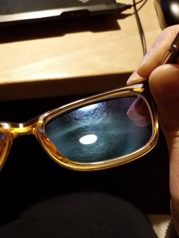

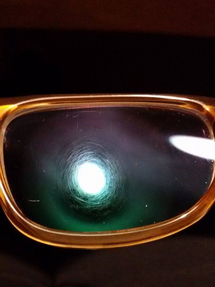

ich habe seit ca einem halben Jahr eine neue Brille (Kunststoff, gehärtet, entspiegelt). Nachdem ich bei Lichtquellen oft so verschwommen sehe, habe ich mir die Brille nun mal genauer angesehen und viele feine Kratzer entdeckt. Diese sieht man nur, wenn man die Brille in einem bestimmten Winkel gegen das Licht hält. Sie gehen komplett über beide Gläser und je nach Winkel in verschiedene Richtungen.
Kann das ein Fehler von der Beschichtung sein? Oder habe ich was falsch gemacht? Trage seit Kindesalter an eine Brille und habe nochmal meine alte Brille angesehen, die hat nach 3 Jahren nicht solche Kratzer.. Putze mit Wasser und Spüli/Seife.
Werde natürlich bald zum Optiker gehen, wohne allerdings durch Umzug mittlerweile weiter weg. Möchte nur mal eine erste Einschätzung haben..
Anbei ein paar Bilder.
Vielen Dank schonmal!

Guten Abend.
Merkwürdig finde ich das diese "Kratzerchen" immer den Radius der sich spiegelnden Lichtquelle wiedergeben. Demzufolge halte ich Die nicht für echte Kratzer - weiß aber nichtwie ich diese "Erscheinungen" benennen sollte im Moment :oops: , vor Allem wenn Dieses bei der älteren Brille bzw. deren Gläser So nicht in Erscheinung tritt bei gleicher Beleuchtung.
Schaut irgendwie danach aus als wenn diese "Kratzerchen" dem Wölbungsverlauf der Gläser folgen würden ...

hallo glada,
wenn Ihre "typische Putzbewegung" rund ist, könnten das "Putzkratzer" sein. Sowas kann man natürlich nicht 100%ig festlegen. Allerdings: nach 6 Monaten sollte das nicht so aussehen (meine Meinung), einfach mal den Kollegen anrufen, die Brille zusenden und dann wird der wohl die Gläser beim Hersteller umtauschen. Es sei denn, dies sind "Billig-Gläser", dann einfach neue kaufen, da wäre mir der Aufwand zu viel.

Ich finde das eindeutig als Putzkratzer. Beschichtungsfehler sind niemals kreisförmig angeordnet.

das ist alles keine Wundererscheinung, und kommt oft vor. Brillengläser sind nunmal klar durchsichtig im Neuzustand und generell nicht unzerstörbar. Außerdem gibt es sowas wie Abnutzung.
In dem vorliegenden Falle würde ich die aber zum Hersteller schicken und den entscheiden lassen. Außer: s.o

tippe auf "abgeschmirgelt" durch häufiges Putzen....

@Andreas: Die Kratzer liegen nicht deswegen auf Kreisbahnen um die Lichtquelle, weil sie nur da sind. Sondern diese streuen das Licht der Lichtquelle am besten und erscheinen deshalb weiß. Kratzer in anderen Richtungen können durchaus auch da sein, die sind nur nicht so leicht sichtbar zu machen.
@alle: Nach einem halben Jahr sollte ein gehärtetes Kunststoffglas sicher nicht so aussehen, außer man putzt mit Sandpapier.

1) wissen wir nicht, welche Qualität der Gläser eingebaut worden ist
(es gibt "Glas-Qualitäten", da nimmst du das Glas aus der Tüte und schon geht die Beschichtung ab... :twisted: )
2) wir hatten mal einen Kunden, der nahm Ata-Scheuerpulver, natürlich auch mit Wasser (hinterher !) zum Abspülen :roll:

Es gibt eben nichts, was es nicht gibt :mrgreen:
Was ich sagen wollte: Bei normalem Reinigungsverhalten (und da zähle ich das vom TE beschriebene durchaus dazu) sollte eine Brille nach 6 Monaten nicht so aussehen.

moin!
benutzen Sie evtl zum abtrocknen ein Handtuch mit Leinenanteil oder Küchentücher?
Leinen ist sehr hart (damit bekommt Omma Wasserkalkflecken vom Porzellan...) und Küchentücher sollen nass auch noch reissfest sein und sind daher ebenfalls recht hart.
Oder ab und an mal feuchte Brillenputztücher genommen? Mal auf der Packung nachsehen: Darauf steht "Geeignet für entspiegelte und Kunststoffgläser", das schliesst nach EU-Kennzeichnungspflicht entspiegelte Kunststoffgläser aus. Frech, aber ist so.
