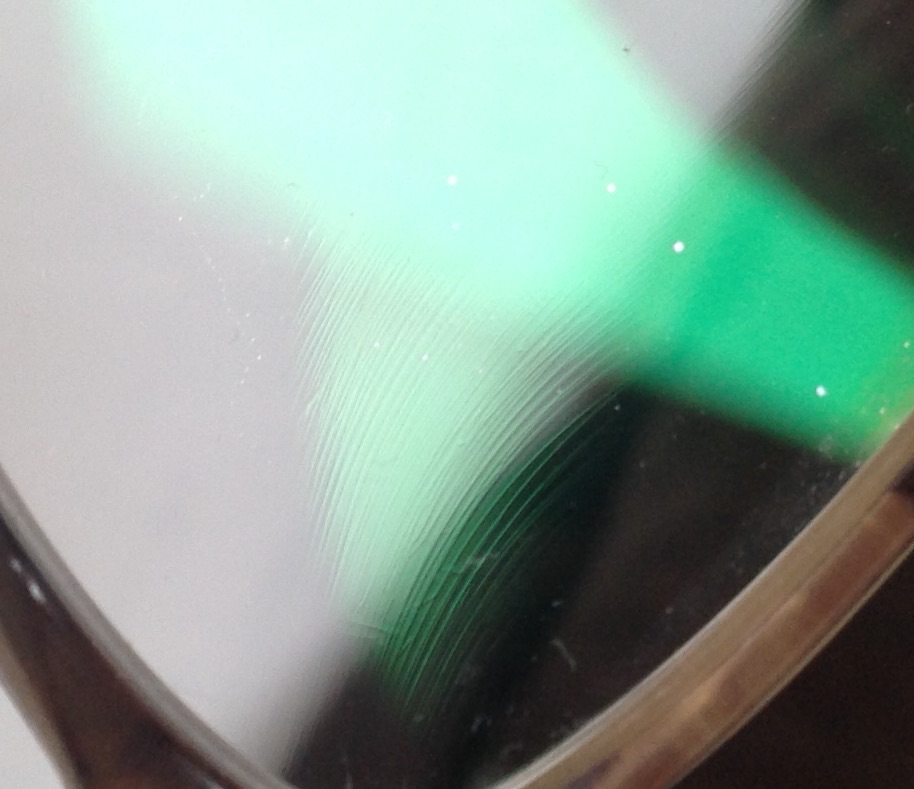

meine Kunststoffgläser, die ich beim Optiker mit meiner RayBan gekauft haben zeigen Rillen. die sind mir bislang nicht aufgefallen, allerdings bin ich urlaubsbedingt letzte Woche lange am Stück nachts Auto gefahren und ich meine insbesondere Rückleuchten als auch Buchstaben von Kennzeichen wurden verzerrt wiedergegeben. Beim Kauf habe ich mich für die preiswerten Gläser entschieden, der Optiker meinte damit hätte ich nicht lange Spaß. Aber kann das so sein? Die Brille ist da. 2 Jahre alt. Foto habe ich beigefügt, leider nicht so einfach zu fotografieren, die Rillen sind komplett auf oder in beiden Gläsern.
Stellt das einen reklamierbaren Mangel dar und was ist da passiert?

das kann ein Hitzeschaden sein.
dabei machen die oberen Schichten bei starker Hitze etwas anderes als die Unterschicht und erzeugt dann beim Abkühlen Wellen durch Schrumpfen.
da hilft nur ein Austausch der Gläser, da man an den vorhandenen nichts reparieren kann.
Re: Hilfe Experten - Brillenglas defekt???
...so ein richtig schöner Hitzeschaden sogar, gerade recht fürs Lehrbuch.
Leider, diese Gläser sind hin.

ck24 hat geschrieben:habe ich mich für die preiswerten Gläser entschieden, der Optiker meinte damit hätte ich nicht lange Spaß.
tja, da hatte der Kollege wohl recht... dafür waren die Gläser günstig.
Nebenbei: sowas kann auch bei sehr teuren Gläsern passieren, ist halt ein Hitzeschaden.

Nur dann, wenn die Brille im Auto bei direkter Sonneneinstrahlung bleibt und draußen sind über 25 Grad Celsius, dann erhitzt sich das Fahrzeug mitunter auf Ca 50 - -60 Grad und schon ist es passiert.

Danke für die Kommentare bis hierhin, ich glaube sogar es ist mir beim reinigen passiert. Ich mache die Brille stets unter warmen Wasser mit etwas Spüli sauber wegen den Festresten. Aber kann das sein? In der Regel ist das Wasser aus dem Wasserhahn nicht heißer als 60 Grad...

ck24 hat geschrieben:... nicht heißer als 60 Grad...
...viel zu heiß, nur lauwarmes Wasser verwenden! Die 60° beziehen sich auf die maximale Lufttemperatur.(Weniger ist auch da besser! ;-) )
