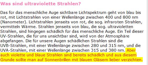

das habe ich dazu gefunden bzw. darauf bezogen (bitte das markierte unter "Glasfarbe" lesen): also doch schädlich?

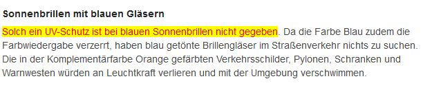

andere Seite, gleicher Tenor:
http://www.consumer.bz.it/19v137d165.html

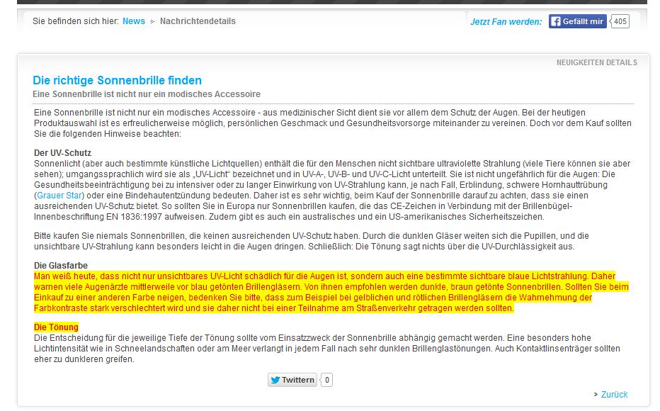

...und hier ebenso:
@prüflingsprüfer betr. Schutz und Tönungsinstensität
http://www.gesundheit.com/gc_detail_17_gc16061002.html
zitat 3.JPG (113.77 KiB) 10451 mal betrachtet

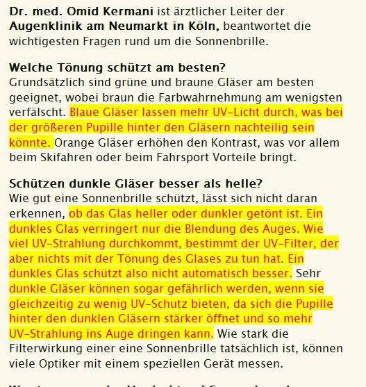

zitat 4.JPG (31.98 KiB) 10450 mal betrachtet
Re: Sonnenbrillengläser blau schlecht?
Danke ellsurex, was willst du mit den Artikeln uns sagen ?
Beweisen, was alles im Netz zu finden ist ? Das wissen wir....
...und ich für meinen Teil werde sicher jetzt nicht jede Fundstelle kommentieren.
Geh zum Fachmann vor Ort und laß dich beraten oder laß es,
im Netz findet man neben viel Wahrheit leider auch viel Blödsinn....
