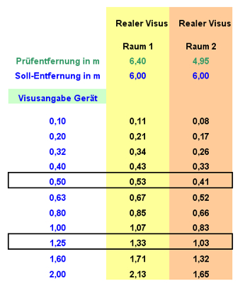

Bei manchen Geräten müsste auch der Visus umgerechnet werden, wenn man es präzise machen möchte.
Mal angenommmen:
Es wird ein Zeiss Polatest verwendet, der vom Hersteller auf 6 m berechnet wurde.
Ergeben sich andere Distanzen auf Grund der Raumsitiation, denn gelten die eingeblendeten Visusstufen
streng genommen nicht mehr.
Wird die Brillenglasbestimmung zu einem späteren Zeitpunkt nochmals durchgeführt, werden unter
den identischen Raumbedingungen die Messungen durchgeführt.
Eine Aussage die Visusstufe ist stabil, der Visus hat sich verschlechtert oder verbessert lässt sich
dann treffen.
In der Regel interessiert der reale Visus nur an Rande, da die meisten Augenoptiker keine Gutachten erstellen.
Ein Augenoptiker, der sich für solche Feinheiten interessiert, weiss auch in welcher Entfernung er seine
Messungen durchführt und kennt die Auswirkungen - Tendenz zum höherer oder niedrigerer Visus.
Wie gravierend die Auswirkungen sein können, habe ich mal in einem Beispiel dargestellt.
Ein identisches Gerät wird in zwei verschiedenen Räumen benutzt.
Wer ganz kleinlich sein will, muss sogar berücksichtigen, ob der Prüfling sich im Stuhl anlehnt oder
vor auf der Kante sitzt. :lol: :lol: :lol:
Beispiel_Reale Prüfentfernung.jpg (82.66 KiB) 8970 mal betrachtet
