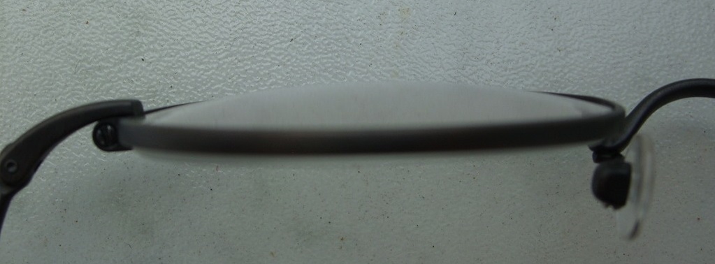

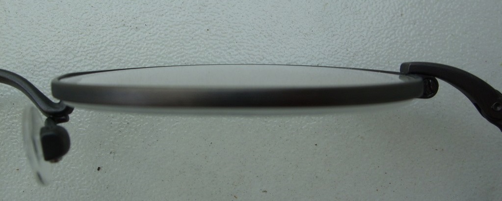

Hier zwei Bilder - ich hoffe, es macht sichtbar, was ich mit unterschiedlicher Wölbung meine...

Das ist ein wenig merkwürdig. Sprich mit deinem Optiker, er möchte das doch bitte beim Glashersteller reklamieren.
Alles unter der Vorraussetzung, dass deine Angaben über deine Glasstärken korrekt sind.
Re: Ungleiche Gläser?
stimmt, das sieht komisch aus. Was auch immer die Ursache ist, das würd ich auch bemängeln...
Ist es wirklich so, das auf beiden Seiten -5,50 eingebaut ist, oder ist ein Glas doch Plus (+) ???
Außerdem sieht das rechte Glas VIEL dicker aus...
das sieht nicht nach -5,5 aus, da scheint was nicht zu stimmen!

Beide Gläser haben Minus-Werte (andernfalls müsste ich nach 40 Jahren Kurzsichtigkeit per Wunder auf einem Auge genau den umgekehrten Sehfehler haben...). Was das Foto von dem rechten Glas nicht hergibt, ist die der äußeren Krümmung folgende innere Krümmung, so dass die Matrialdicke im Mittelpunkt es Glases annähernd gleich ist.

echt merkwürdig...
