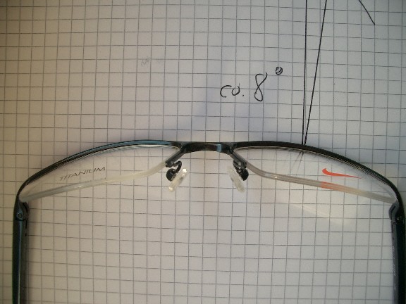

ich benötige eine Gleitsichtbrille mit den Werten
R -2,00 -0,25 15° 2,00
L -2,25 -0,50 170° 2,00
Ich habe eine gecurvte Brillenfassung (Nike 6037) die ich verglasen lassen möchte.
Meine Frage ist, habe ich bei hochwertigen gecurvten Gleitsichtgläsern ein schmaleres Sehfeld
wie bei hochwertigen ungecurvten "Herkomlich" Gläsern??
(mit schmalem Sehfeld meine ich den Abstand von links bis rechts in dem ich noch z.B.
im Nahbereich scharf sehen kann).
Ich möchte die Brille als Alltagsbrille benutzen (Sport, Arbeit, Alltag).
Spricht bei gecurvten Gläsern etwas dagegen sie als Alltagsbrille zu tragen??
Ich frage, weil gecurvte Gläser in der Regel als Sportbrillen angeboten werden.
Freundliche Grüße
Arno
Fassung Nike 6037
Fassung Nike 6037
Brillenfassung NIke.JPG (86.14 KiB) 7258 mal betrachtet

Meine Frage bezüglich der Breite des Sehfeldes bezieht sich auf die abgebildete Brillenfassung.
(leichte Kurve von c.a. 6.)

Genau die gleiche Fassung von NIKE habe ich mit Gleitsichtgläsern verglast.
Ging prima und der Kunde ist sehr zufrieden.
Es muss aber ein Gleitsichtglas sein, welches in FREE FORM gefertigt wird, um die Durchbiegung der Fassung, zusammen mit den Stärken, Inklination und anderen personenbezogenen Daten bezüglich der Nutzung berücksichtigt.
Ergo: das Sonderangebot vom Filialisten oder der Kette wird das nicht bringen.
Ein versierter Optiker wird Sie hierzu sicher gern im persönlichen Gespräch beraten, um das geeignete Gleitsichtglas für genau Ihre individuellen Bedürfnisse zu finden.
Franz-P.S.
