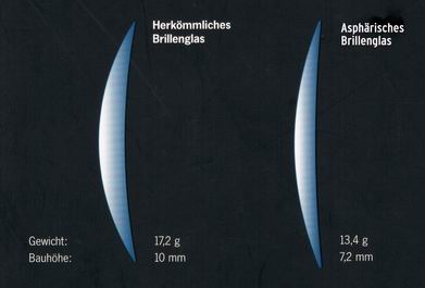

und wo ist dann der Unterschied zwischen asphärisch und sphärisch?

Der Unterschied zwischen sphärisch und asphärisch ist der Schliff der Glas-Kurven.
Bei sphärischen Gläser sind die Glasradien gleichbleibend, die Krümmung ist kugelförmig (Sphäre=Kugel).
Bei den asphärischen (=nichtkugelförmig) Gläsern flacht die Krümmung der Flächen zum Rand hin ab.
Das Glas wird flacher und auch etwas dünner.
Die Frage ist, ob es dir wirklich etwas bringt, da der eine Zylnder 5,0 dpt beträgt. Du solltest vielleicht auch nach atorischen Gläsern fragen und auf jeden Fall einen höheren Brechungsindex wählen.
[Edit]
Hier sind die richtigen Bilder
