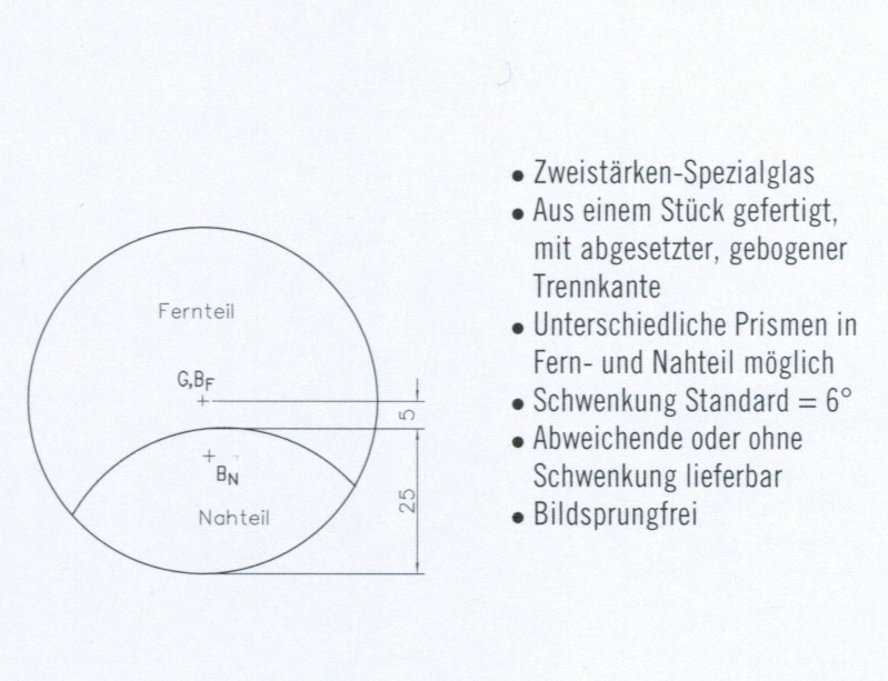

Re: Exekutivgläser mit gebogener Trennlinie gesucht
nein Palmi,
es ist ein klassisches Ardis, werde gleich ein Foto einstellen
du bist viel zu jung um das Glas zu kennen :D :D :D :D :D
Zuletzt geändert von Ulrich Mößlang am Freitag 21. September 2012, 09:06, insgesamt 2-mal geändert.
So schauts aus was du benötigst
Rodenstock Ardis
Danke Uli E.,
wir alten Hasen kennen und verkaufen sowas noch....
Beitrag von CHW »
Hallo Uli,
wie schon geschrieben ist das Rodenstock Ardis genau das was Du suchst. Tolles Glas zu einem (weil absolute Sonderanfertigung gerechtfertigtem) relativ hohem Preis. Etwas günstiger würde es so ein Glas vom Anbieter " Mailshop" geben, allerdings hat Rodenstock m.E. die bessere Qualität. Grundsätzlich gibt es solche Gläser nur aus Silikat ("echtes" Glas, kein Kunststoff - jedenfalls ist mir nix anderes bekannt). Für Deinen Anspruch als Musiker halte ich die Gläser bei ensprechender Anpassung für sehr gut geeignet.
