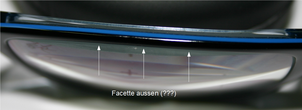

Das mit der Facettenlage sieht irgendwie keiner, oder?
Re: SWR "Marktcheck" - Gleitsichtbrillen: Mangelhafte Qualität bei der Online-Bestellung 26.03.2019
GodEmperor hat geschrieben:Das mit der Facettenlage sieht irgendwie keiner, oder?
Doch klar, aber das ist für mich ein kosmetisches Problem kein generelles.... :?
Naja, es wird sich hier gestritten über verschiedene Zentrierungsempfehlungen bzw Erfahrungswerte bei verschiedenen Gleitsichtglastypen, die handwerkliche Umsetzung (die ja nun bei dem jeweiligen Versender gemacht wurde und nicht beim ausführenden Partneroptiker) fällt aber irgendwie komplett untern Tisch.
Eher Facette hinten... Und scharfkantig ist sie auch.
