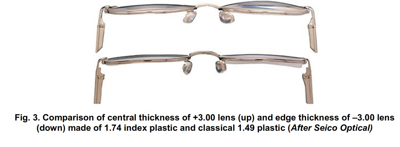

Ich habe da ein spannendes, ganz aktuelles review-paper zum Material-Thema gefunden. (English-level ist recht schlecht; aber die wichtigen Infos sind enhalten)
http://www.teiath.gr/userfiles/pdrak/la ... os2021.pdf
Chandrinos, A. (2021). A Review of Polymers and Plastic High Index Optical Materials. Journal of Materials Science Research and Reviews, 7(4), 1-14.
Hab den ganzen Artikel gelesen. Unter der Annahme, daß der Author umfassend recherchiert hat, kann man zusammenfassend sagen: CR-39 ist immer noch optisch TOP, alle höherbrechenden Materialien haben eine deutlich schlechtere ABBE - Zahl und damit stärkere Farbsäume.
ein paar interessante Zitate (vor allem für die Konsumenten - Optiker:innen wissen das sicherlich bereits; deutsche Übersetung mit deepl.com und daher nicht perfekt) :
Die Gewichtsreduzierung durch höherbrechende Gläser ist oft gar nicht so groß wie suggeriert:
Considering an average frame weighing 15 grams, high and medium-index lenses offer about 10 to 15 percent reduction in total spectacle weight. | Bei einem durchschnittlichen Fassungsgewicht von 15 Gramm bieten Gläser mit hohem und mittlerem Brechungsindex eine Reduzierung des Gesamtgewichts der Brille um 10 bis 15 Prozent
dafür wird die Rand/ Mittendicke doch deutlich reduziert (ein großer kosmetischer Vorteil, den man sich aber möglicherweise teuer durch einen deutlichen Verlust an optischer Qualität aufgrund höherer Dispersion / chromatischer Abberation erkauft. Hier meine ich persönlich: kommt auf die Anwendung an. Am PC-Monitor find ich die Farbsäume recht störend; für die "draussen"-Brille ists mir total egal)
Furthermore, in recent years the industry has confused consumers rather than informing them.
Optical properties, like refractive index and Abbe value are not clearly defined by manufacturers (i.e. a given “n” is nd or ne?). Many people ask themselves why high index plastic lenses must be always multicoated? Another similar question is why high index plastic lenses mainly are designed
as aspheric? | Darüber hinaus hat die Industrie in den letzten Jahren die Verbraucher eher verwirrt als sie zu informieren. Optische Eigenschaften wie Brechungsindex und Abbe-Wert werden von den Herstellern nicht klar definiert (d. h. ist ein bestimmtes "n" nd oder ne?). Viele Menschen fragen sich, warum Kunststofflinsen mit hohem Brechungsindex immer mehrschichtig beschichtet sein müssen? Eine ähnliche Frage ist, warum Kunststofflinsen mit hohem Brechungsindex hauptsächlich
asphärisch konstruiert sind?

Das erklärt, warum es hochbrechende Gläser nur beschichtet gibt:
High index lenses also reflect a higher percentage of light than standard lenses. Because of this, an anti-glare coating is strongly recommended with the dispensing high index lenses. | Gläser mit hohem Brechungsindex reflektieren auch einen höheren Prozentsatz des Lichts als Standardgläser. Aus diesem Grund wird eine Blendschutzbeschichtung dringend bei der Ausgabe von Gläsern mit hohem Brechungsindex Linsen.

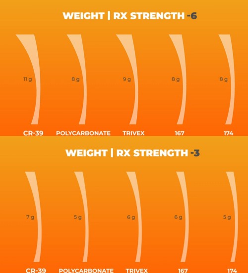

für *leichte* Brillen scheint TRIVEX ideal zu sein:
https://academics.uccs.edu/rtirado/PES_ ... x_lens.pdf
While Trivex has a slightly lower refractive index (1.53 compared to 1.58), it’s specific gravity, 1.11g/cm3, makes it the lightest of any lens material available today!
Frage: Angenommen, man möchte vor allem eine leichte Brille, dann ist TRIVEX also besser als 1.6er Material?

High-index plastics allow for thinner lenses. The lenses may not be lighter, however, due to the increase in density vs. mid- and normal index materials. A disadvantage is that high-index plastic lenses suffer from a much higher level of chromatic aberrations, which can be seen from their lower Abbe value.
also - ganz klar: TRIVEX für eine super-leichte Brille (oder kann man das so nicht verallgemeinern?)

Der Optiker muss das optimale Verhältnis Dicke/Material nehmen. Jetzt kommt bestimmt "Welches ist denn das optimale Verhältnis?" von dir. Das kann der Optiker individuell berechnen (lassen) mit diversen Programmen, sei es nun bei der Bestellung (und man kann dann dem Kunden ohne auf Bestellung zu klicken in 3d zeigen, wo es dünner wird) oder mit Verkaufsgesprächsunterstützungsprogrammen. Letzteren vertraue ich nicht zu sehr. Und nach ein paar Jahren kann man es fast schon abschätzen, allerdings berechne ich lieber.
1.6er Kunststoff ist aufgrund seiner Bruchfestigkeit besser geeignet für Nylor und Randlos als das 1.5er, da muss man als guter Optiker natürlich drauf hinweisen. Übrigens habe ich noch nie jemanden gehabt, der 1.6er wegen der Farbsäume nicht mochte. Bei 1.67 und 1.74 schon, erst recht bei 1.7er und höherem Mineralglas.
Manche Kunden wollen sehr modische, sprich große Brillen bei kleinem Augenabstand. Da bietet sich dann als Gewichtsersparnis hochbrechendes Material an, denn sonst wird ne Brille schnell mal dick und schwer selbst bei kleinen Stärken.
Dein Beispiel bezieht sich auf ein und die gleiche Fassung, nimm aber eine 45/18er Größe im Vergleich zu ner 58/16er bei gleicher PD (ne 60mm zB) und Stärke (-2 meinetwegen). Die 58er wird bei -2 schon ziemlich unansehlich. Lass es aus Spaß mal bei deinem Optiker ausrechnen. In deinem Beispielbildern finde ich das dickere Glas ästhetisch unschön, mMn sollte eine Brille nicht nur funktionieren sondern auch den Kunden möglichst wenig entstellen. Die wenigsten sind so unglaublich schön, dass eine hässliche Brille da nix mehr kaputt macht.

Hi Godemporer, vielen Dank für deine Einsichten und Erfahrungswerte.
Mein vorheriges Posting war auch eher ein "Selbstgespräch", denn mir ist klar, daß das absolute basics für Optikerinnen sind.
Aber gut zu wissen, daß es leider noch kein super-revolutionäres Material gibt, welches geringes Gewicht, geringe Dispersion und gute Bruchfestigkeit in sich vereint.
TRIVEX ist wohl leider auch nicht der Heilsbringer (bezüglich Gewicht), denn in diesem Video hier ist ein erfahrener Optiker mit 15 Jahren Berufserfahrung wohl doch erstaunt, daß der Gewichtsunterschied für verschiedene Gläser (CR-39, Polycarbonat, TRIVEX, 1.6er und 1.7er) bei identischer Fassung quasi zu vernachlässigen ist und TRIVEX nicht mal das leichteste Material war!
https://youtu.be/qiqQ1K-9u0I
(Gewicht ab 8:30 min)
Wie auch in der Informatik bezüglich verschiedener Optimierungsalgorithmen, gilt wohl auch in der Optik TANSTAAFL :|
p.s. beim Thema Randdicke ist die Sache aber ganz klar und eindeutig - das zeigt das Video auch sehr schön.

Beiträge: 5673
Re: Lesebrille: Was sollte man ausgeben?
And hat geschrieben:
Trivex ist das bruchfesteste Material, von der Dispersion fast so gut wie CR39, und nicht wesentlich schwerer - was gefällt Dir an Trivex nicht?!
And hat geschrieben:denn in diesem Video hier ist ein erfahrener Optiker mit 15 Jahren Berufserfahrung wohl doch erstaunt, daß der Gewichtsunterschied für verschiedene Gläser (CR-39, Polycarbonat, TRIVEX, 1.6er und 1.7er) bei identischer Fassung quasi zu vernachlässigen ist
Ist er wohl doch nicht so erfahren, wie er glaubt...
Beitrag von And »
doch doch - TRIVEX scheint ein super Material zu sein - nur hätte ich mir etwas mehr Gewichtsersparnis erhofft!
