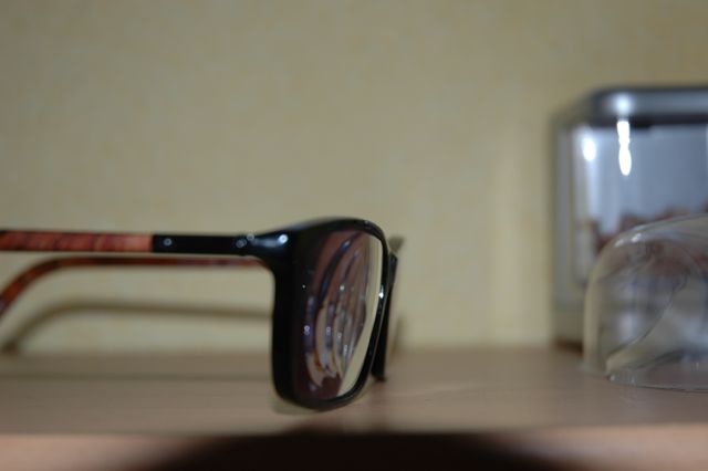

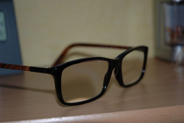

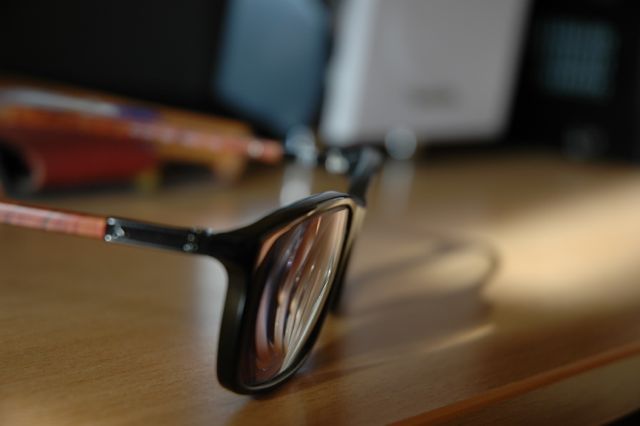

robby_wood hat geschrieben:Habe mir noch eine Brille mit Kunstofffasung in moderner großen Größe machen lassen, links 0 +2,5, rechts + 5,75 auch plus 2,5 Gleitsicht, 1,67er Zeiss, selbsttönend.
An dem 5,75 ist jetzt am oberen Rand rechts deutlich ein Glasschliff zu sehen. Je nach Lichteinfall ist das im Spiegel deutlich zu sehen und stört mich.
Will das jetzt reklamieren.
Habe auch ein Brille mit der Stärke als Arbeits-/Notbrille, 80 Euro komplett, also brutaler Standard, ohne Entspiegelung oder Sonstigem, da ist so ein Schliff nicht zu sehen. Gut die Gläser sind etwas kleiner und das Gestell evtl. dicker.
Haltet ihr eine Reklamation für ok, oder muss man mit so etwas leben.
Soweit man das auf den unscharfen Bildern sehen und beurteilen kann, muss man bei diesen Stärken wohl damit leben. Falls es gelingt, von diesem Bereich der Brille noch ein vernünftiges scharfes Bild hochzuladen kann man evtl. mehr sagen.
Das ein Glas mit +5,75 dpt nun einmal deutlich dicker ist wie eines mit +2,50 dpt ist nun einmal normal. Und wenn der Rand der Fassung nicht breit genug ist, um den Rand des Glases vollständig zu verdecken, dann ist dieser Rand eben teilweise sichtbar. Und mehr lässt sich aus den unscharfen Bildern nicht ersehen. Wenn die Notbrille kleiner ist und der Fassungsrand breiter kann es durchaus sein, das dort der Glasrand nicht (oder weniger) zu sehen ist.

Robin hat geschrieben: Das ein Glas mit +5,75 dpt nun einmal deutlich dicker ist wie eines mit +2,50 dpt ist nun einmal normal.
Nönö, lieber Robin, rechts ist +5,75 und links +0,25, die 2,5 sind die Add. !!!!
Re: Glasschliff am oberen Brillenrand
sachsenmeisterin hat geschrieben:
1. das ändert auch nichts. Ob ich das rechte Glas mit seinen +5,75 dpt nun mit einem Glas links mit +2,5 dpt oder +0,25 dpt vergleiche - es bleibt einfach wesentlich dicker
2. da steht "links 0 +2,5" - was immer das dann genau sein soll.
wenn links das schwächere/dünnere Glas ist und rechts das dickere (und dies völlig OK eingeschliffen ist und nicht "heraussteht"), dann sollte das linke auch genauso gut eingebaut sein. Eventuell sogar noch "weniger sichtbar" als das dickere.
Aber: da kann der Kollege noch was dran machen! Der Optiker muss das Glas einfach nochmal manuell nacharbeiten... :wink:

Ok, vemutlich ist es Stand der Technik, versuche mich nochmal mit einem schärferen Bild. Und werde den Optiker auch noch mal fragen. Brille wurde auf jeden Fall nicht von einem Meister bearbeitet, sondern von einer jungen Dame, die in wenigen Tagen ihre Abschlussprüfung macht.

Im übrigen ist es vermutlich so:
Man hat es gut gemeint und ein möglichst kleinen Glasdurchmesser bestellt. Dann muß man vermutlich bei so einer Kombination aus Glas und Gestell die Ränder so fräsen, dass qusai ein Führungssteg entsteht, der sich dann mit dem Gestell verankert. Wenn man das passgenau macht, kriegt man dass auch bei einem dicken Glas so hin, dass nicht dieser Schliff zu sehen ist. Verschätz man sich da etwas, ensteht genau diese häßliche sichtbare Schliffsicht.
Da meine Frau schon die 2. Brille von dort hat und ich noch eine Sonnenbrille geordert habe, werde ich bei Abholen derselben auf jeden Fall trotzdem mal den Chef fragen, ob man das nicht besser hinbekommt.
Neue Bilder gibt es auch ;-)

gehe zu Deinem Optiker, es sieht so aus, als wäre der obere Fassungsrand nach hinten weggedrückt, wie es passiert, wenn das Glas zu groß ist.
Der Fassungsrand in der Mitte des rechten Glases drängt nach hinten, oder nicht?
Eberhard Luckas hat geschrieben:Der Fassungsrand in der Mitte des rechten Glases drängt nach hinten, oder nicht?
Genau dabei bin ich mir eben nicht sicher! Die Bilder sind nach wie vor unscharf! Dieser Eindruck könnte, auch in Hinblick auf die verarbeitete Glasstärke, täuschen.
