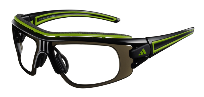

Im Ernst: es gibt für die Evil Eye halfrim auch die Möglichkeit einer Verglasung mit optischen Gläsern, das sieht dann so aus:

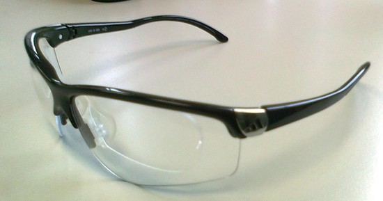

sieht -meiner Meinung nach- nicht soooo optimal aus. Wie wäre es denn mit einer Adidas Adivista, die kann man "schöner" mit Ihren Stärken verglasen, und sähe dann so aus:
wäre doch ne Alternative, oder?

Na ja ne Evil Eye Halfrim als normale Brille ist Geschmackssache! :mrgreen:
Oakley bietet bei sportlichen "Alltags"-Korrektionsbrillen schöne Alternativen an! Einfach mal Informieren!!
@Benkhoff
Die Halfrim kann, bei diesen Werten, auch ohne Adapter verglast werden, ob es mit der Glasranddicke dann bei einer Alltagsbrille schön aussieht, muß jeder selbst entscheiden!
Ich sehe die Halfrim, ja wie oben geschrieben eh als super Sportbrille aber nicht als normale Korrektionsbrille!

meiner Meinung nach spricht nichts gegen die EE Halfrim als Alltags-Korrektionsbrille, man muss sich eben nur über die Wirkung bewusst sein. Außerdem sind die Sportbügel wie bei Sportbrillen üblich kaum bis gar nicht anpassbar. Bei der EE Halfrim lassen sie sich näher oder weiter weg vom Kopf "biegen" (durch Erwärmung), aber nicht zum Beispiel mit einem Knick genau am Ohr definiert formen.
Spezi hat auch Oakley ins Rennen geworfen, die ebenfalls mit einigen sportlichen Designs im normalen Korrektionsbereich aufwarten.
Kostenpunkt ist übrigens schwer genau zu sagen, denn jeder hat eine andere Kalkulation, verwendet andere Hersteller usw. Wichtig ist bei stärker gekrümmten Fassungen aber in jedem Fall die richtige Zentrierung und Wahl der Gläser. Gläser mit normaler Durchbiegung erzeugen optische Verzerrungen, die spezielle curved Gläser korrigieren. "Koschd" aber natürlich mehr, weil sie um einiges aufwendiger in der Fertigung sind. ;)
