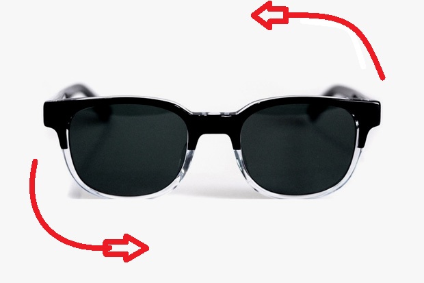

Servus brille3008,
ganz einfacher Trick zum überprüfen, ob die Gläser mit einem polarisierenden Filter ausgestattet sind: halte sie vor einem Flachbildschirm (Fernseher, LCD-Monitor, Laptop-Bildschirm, digitaler Bilderrahmen) und schau von hinten durch die Brillengläser durch. Nun dreh die Brille einfach mal. Wenn die Brillengläser mit polarisierender Wirkung sind, müsste der Bildschirm bei einer bestimmten Lage schwarz oder sehr, sehr, sehr dunkel werden.
Wie ich das mit der Drehung meine, habe ich mal kurz mit Paint "visualisiert"

Coole Sache mit dem Bildschirm. Man lernt nie aus.
