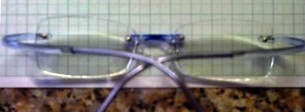

meine neuen Gläser sind nun endlich da. Mein AO hat sich mit Essilor in Verbindung gesetzt und ihm wurde zu Physiogläsern für mich geraten. Die wurden aber gleich wieder an Essilor zurückgeschickt, da die Werte nicht stimmten. Als die Brille dann endlich fertig war, habe ich sie wieder zum AO gebracht, denn zu Hause habe ich gesehen dass die Gläser nicht gut geschliffen waren. Ein Glas hatte außen eine Delle, dass andere war nicht komplett poliert. Mein AO meinte, er könne das nochmal nachbessern, er würde das auch kostenlos machen. Ich war etwas perplex, denn poliert heißt doch das ganze Glas polieren und nicht nur einen Teil ?
Das sehen geht mit diesen Gläsern deutlich besser als mit den Comfortgläsern von Essilor. Der Sehbereich ist deutlich breiter und klarer. Ich weiß nicht warum mein AO die Comfort Gläser so gelobt hat, und meinte ich würde kaum einen einen Unterschied bei den Physiogläsern merken. Ich merke den Unterschied sehr deutlich.
Beim Tragen zu Hause und auch beim Blick in den Spiegel hatte ich dann aber ständig das Gefühl, als wäre die Brille irgendwie schief. Ich zupfe immer am linken Bügel, weil ich da nach oben mehr und nach unten weniger Glas sehe als beim rechten Auge. Da ich das bis jetzt noch bei keiner anderen Brille hatte ( trage schon seit 10 Jahren randlose ) habe ich die Abstände vom Brillenbügel zum oberen Glasrand gemessen. Beim re. Glas habe ich 5mm und beim linken Glas fast 7mm Glashöhe.
Lege ich die Brille mit dem Nasensteg an einer Linie an, ist deutlich zu sehen, dass die Brille schief ist, denn die rechte Seite fällt nach unten ab. Ich habe dann zum Vergleich meine jetzige Brille mal an die Linie gelegt, und da ist alles absolut horizontal. Ich habe mal ein Bild gemacht, wie die Brille liegt wenn der Nasensteg an einer graden Linie liegt. Wenn ich jetzt damit zum AO gehe, denkt er wahrscheinlich, ich bin nie zufrieden. Kann ich da auf Nachbesserung bestehen oder muss ich das so hinnehmen ? Ich könnte mir vorstellen, dass durch den schiefen Sitz auch die Zentrierung der Gläser nicht genau stimmt. Ich hoffe man kann es erkennen. Ich hoffe mir kann jemand einen Rat geben und sage schon mal danke.

Soweit man das auf dem Foto beurteilen kann, ist die Brille so nicht ok, und sollte "nachgebessert" werden.
Per Ferndiagnose geht das wohl aber nur durch mindestens ein neues Glas.......

Als Laie kann ich nur verwundert das Foto anschauen. So etwas gibt ein Handwerker an Kunden ab?
Uta
so darfst du das nicht lassen. Brille aufsetzen, gut gucken und das Gefühl zu haben "die Brille merk ich fast nicht" dann ist sie richtig. Zumindest für mich. Und solange nerve ich den Optiker. Und wechsle wenn es mir scheint es kann kein gescheites Ergebnis raus kommen.

Erstmal danke für die Antworten. Ich war auch erstaunt, als ich die Brille aufs Papier gelegt habe und den Unterschied gesehen hab. Wenn man sie in der Hand hält und anschaut ist es fast nicht zu sehen. Die Glasgröße ist gleich. Ich denke dass durch den schiefen Sitz des linken Glases ja auch die Zentrierung schief ist und dadurch ist doch der Nah und Zwischenbereich bei den Gläsern unterschiedlich. Eine Gleitsichtbrille sollte doch vor Abgabe an den Kunden genauestens geprüft werden. So ein Unterschied müßte dem AO nach 25 Jahren Praxis doch auffallen. Also werde ich morgen wieder meinen AO besuchen, bin mal gespannt auf die Reaktion. Er tat beim reklamieren des nicht komplett polierten Randes schon als hätte ich Sonderwünsche. Bis jetzt war ich immer sehr zufrieden mit dem Laden, sonst wär ich ja nicht mehr hingegangen. Aber diesmal ein Fehler nach dem anderen. ( Delle im Rand, nicht komplett poliert )
Auch bei der Frage nach dem Brillenpass hieß es sie haben doch ne Rechnung. Bei der Frage nach der neuen Rechnung da ja jetzt andere Gläser und Fassungswechsel hieß es - warum - der Betrag ist doch fast identisch. Das sind Sachen die ich nicht nachvollziehen kann, ich verlange ja nichts außergewöhnliches. Hab schon ein komisches Gefühl wenn ich an morgen denke.

uta hat geschrieben:Ich denke dass durch den schiefen Sitz des linken Glases ja auch die Zentrierung schief ist und dadurch ist doch der Nah und Zwischenbereich bei den Gläsern unterschiedlich.
...oder die Gläser sind absichtlich schief gebohrt, damit die Zentrierung wieder gerade ist.....

Zum Bild oben:
Wahrlich keine Glanzleistung, wenn das Bild nicht trügt.
(Ob es beim nächsten Mal besser würde ?)

zurück zum Fall:
also, Uta, das alles ist absolut reklamations-würdig! Ihr Optiker muß nachbessern, und auch eine neue Rechnung ist fällig, natürlich geben Sie die alte Original-Rechnung zurück.
Es kommt schonmal vor, daß eine randlose Brille nicht 100%ig seitengleich symmetrisch ist, aber ich denke, hier ist die Toleranz überschritten. Ist ja auch kein Beinbruch, ein neues Glas sollte es bringen, und dann sitzt Ihre Brille grade und einwandfrei! :mrgreen:
