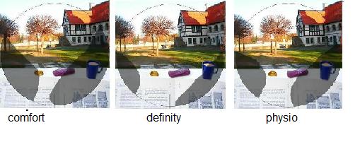

Bilder der Gläser :
comfort - Kopie.jpg (31.9 KiB) 14012 mal betrachtet

Die Bilder sind ja ganz schön, nur wirst du es so nicht wahrnehmen.

zu : Die Bilder sind ja ganz schön, nur wirst du es so nicht wahrnehmen. - also wenn ich das Bild des Comfort mit der Wahrnehmung des Sehbereiches vergleiche als ich die Brille probiert habe finde ich das schon identidch. Daher denke ich das man schon einen Unterschied zum Physio bei Tragen merkt - oder doch nicht ? Es wäre dann ja auch fraglich warum es diese Gläser gibt.
