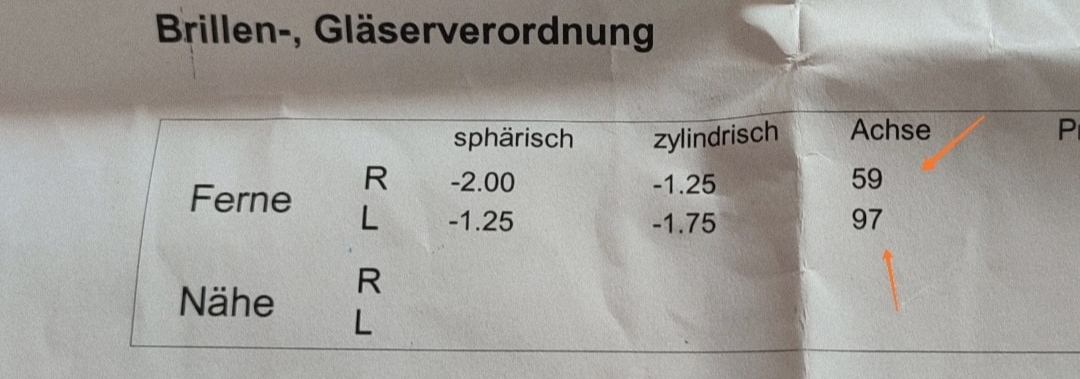

R : s -2.0 , z -1,25 a59
L: s -1,25 , z -1,75 a97
Diese stärke trage ich schon länger Zeit und habe auch keine Probleme damit

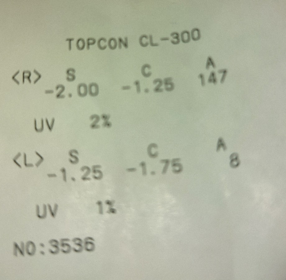

2 Stunden später, habe ich dann meine Brille beim Optiker abgeholt. Und musste feststellen, dass ich keine klare Sicht hatte. Anfangs dachte ich, evtl Gewöhnung aber bei den gleichen Gläser bzw stärke ? Ich war skeptisch und habe dann von eine anderen Optiker die Werte die in der Brille eingearbeitet würde auslesen lassen.
Die Werte stärke sind gleich nur die komplette Achse total falsch
Rechts Achse 147
Links Achse 8
Kann ich die schlechte Sicht davon zu erklären Kommen
Die Achse wird diese beim einschleifen bzw Einarbeitung bestimmt ?
Bei wem ist den der Fehler zu suchen , eher vom Shop oder von der Einarbeitung bzw Optiker
Würde mich sehr helfen.. auf Erfahrene antworten

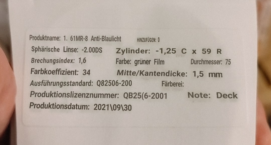

Brillenverordnung
Neues Brillen Glas
Ausmessung nach Einarbeitung
Es gab keine stärken Änderung, ich habe mir nur neue Gläser aus dem Ausland bestellt, da meine alten Gläser keine Nachtfahrbrille/ anti Blaufilter war
Edit;
Allerdings muss ich erwähnen dass meine alten Gläser immer cr9 1.5 waren
Und das neue Glas
ASP 1.61 Mr-8

oke...jetzt klärt sich so langsam das rätsel... :roll:
ich hatte zuerst auf den 'umrechnungs-klassiker-fehler' getippt - aber so wie ich das so sehe scheint das wohl nicht zu sein. also ist der nächste logische schritt ->
ab zum ausführenden opticus und ihn mit fester stimme und entsprechender körperhaltung dein begehr vortragen. wenn es sich um einen einarbeitungsfehler handelt dann wird das der kollege erkennen und handeln... :| ...das problem dann seh ich darin entsprechenden ersatz zu bekommen... :?

Ich bin eben hin und was soll ich sagen, die haben offen und ehrlich zugegeben dass der Fehler an dennen lag. Angeblich neues Gerät und verkehrte Einstellung. Alles würde verkehrtrum geschliffen.
Nuja, ich bekomme die volle Leistung des mitgebrachte Glases einmal aufs Haus :P :mrgreen:
