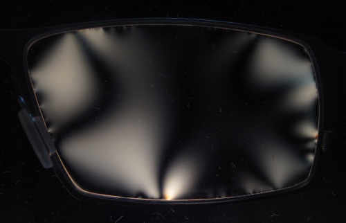

Üblicherweise werden die Polfilter so ausgerichtet, daß sie komplett sperren. Insofern kann man anhand des Fotos schlecht beurteilen, wie stark die Spannung wirklich ist, da diese Darstellung in der Optikerwerkstatt so nicht gebräuchlich ist.

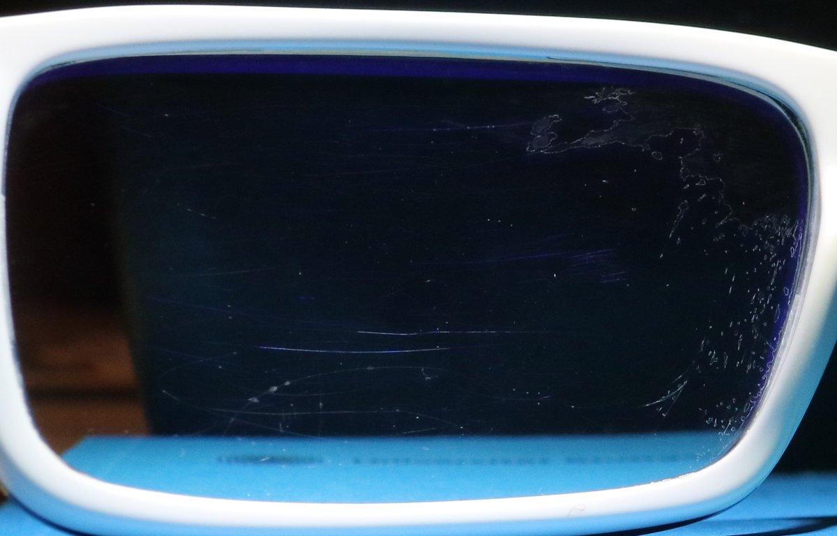

Seit einiger Zeit geht auch irgendwie eine Beschichtung der Brille ab, und zwar an der Nasenseite oben, links mehr als rechts. Der Mitarbeiter meinte, dass dies und die recht vielen Kratzer (ich würde behaupten, dass ich eigentlich gut auf meine Brille achte, aber objektiv kann ich das natürlich nicht sagen) mit der Spannung zusammenhängen, weil dadurch die Beschichtung beansprucht würde.
Kratzer sind die Folge von Reibung auf der Oberfläche. Spannung würde zu Rissen führen. Auf dem Bild sieht man allerdings überall Kratzer, z.B. durch Schmutzpartikel, die beim Putzen verrieben wurden.
Die Schichtablösung im nasalen Bereich ist auf den Kontakt mit Augenbrauen und Schweiss zurückzuführen, und zwar genau dort, wo der Kontakt am intensivsten ist. [Wenn Spannung die Ursache wäre, müßten die Schichtablösungen an allen Ecken auftreten - tun sie aber nicht.

Das Ablösen der Beschichtung und die Kratzer hat sie darauf zurückgeführt, dass die Brille ja schon 5 Jahre alt sei und das mit dem Alter kommt (bis zu einem gewissen Grad bestimmt auch normal).
Man nennt das "Gebrauchspuren".

Ein Kunststoffglas, das so eingearbeitet wurde, daß man im Spannungsprüfer keine Spannung sieht, ließe sich extrem leicht aus der Fassung drücken (vor allem bei Metallbrillen), wenn es nicht vorher schon von selber herausfällt. Zu hohe Spannung sollte man natürlich auch vermeiden, damit das Glas nicht verbiegt und damit die Fassung(!) keinen Schaden nimmt.
Sind Ablösungen der Beschichtung und viele Kratzer nach 5 Jahren unvermeidbar oder gibt es (mittlerweile) bessere Gläser und/oder Beschichtungen?
Wenn man die Brille vorsichtig behandelt, sie täglich mit Wasser abspült (-> Schweiß und Fette entfernen) und einem sauberen, weichen Tuch reinigt, sie nicht extremen Umweltbedingungen aussetzt (zu heiß, zu kalt, zuviel UV-LIcht u.ä.), dann können Brillengläser auch sehr lange halten. Mangels Erfahrung mit Essilor-Schichten kann ich nichts zur Haltbarkeit im Vergleich mit anderen Schichten/Herstellern sagen.

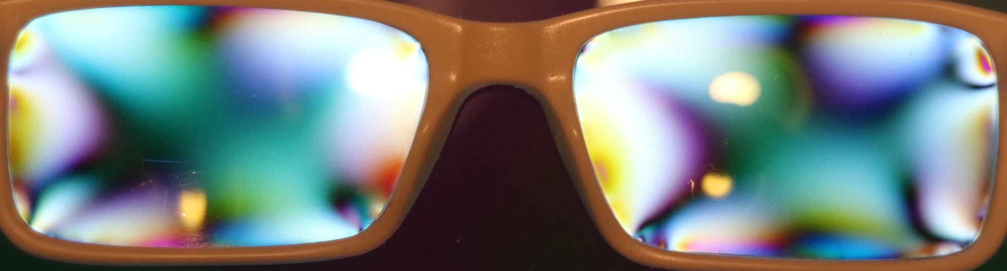

Ich habe mal versucht, bessere Fotos zu machen. Das ist maximal sperrend, so wie ich es mit meinem Polfilter hinbekommen habe:

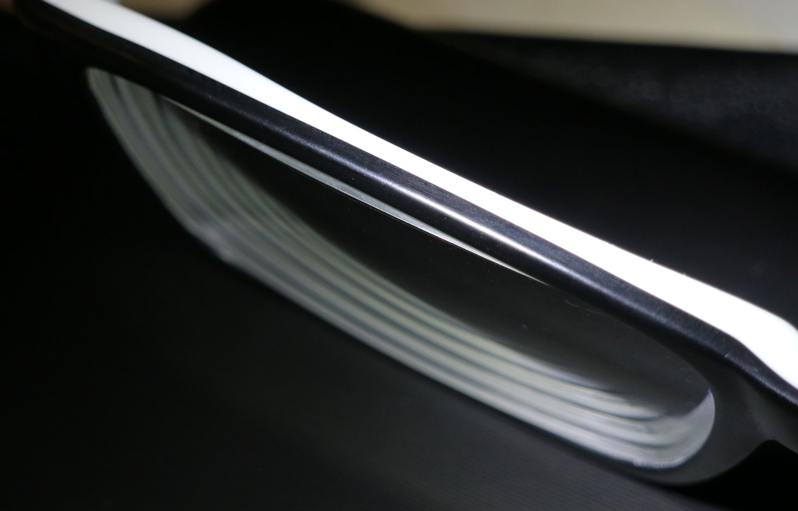

Außerdem habe ich versucht, ein aussagekräftiges Bild zu machen, auf dem man sieht, dass die Gläser ein wenig aus der Fassung herausschauen, rechts ein bisschen mehr als links, aber auch nur max. 0,5mm, auf dem Bild sieht es fast nach mehr aus, als es ist:
Hübsch. Aber schwer zu beurteilen; die Farben sind trotzdem ungewohnt...
Wird sich nicht ganz vermeiden lassen, je flacher und eckiger die Fassung und je gerader die Linien, desto unvermeidlicher ist das. Es sei denn, man nimmt Taucherbrillengläser mit völlig planer Frontfläche...

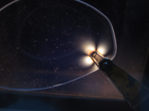

Andere Beleuchtung, andere Filter (Linear oder Zirkulär polarisierend?)
So sehen jedenfalls übliche Bilder aus (Kunststoffgläser):
Brillenglas punktförmig belastet (Ankörnzange, kräftig gedrückt)
Sehr dünnes, extrem bruchfestes Glas in spannungsempfindlicher Fassungskonstruktion

Mein Equipment war ja auch sehr provisorisch, ich dachte, dadurch kann ich den gleichen Effekt wie beim Optiker erzielen. Ich habe als Beleuchtung meinen Laptop-Bildschirm (mit weißem Bildinhalt) genommen und auf meine Kamera einen zirkularen Polarisationsfilter geschraubt.

Das habe ich ja schon versucht, aber egal, bei welchem Winkel (und egal ob Bildschirm, Brille oder Polfilter), ist es immer bunt. Für die zwei Fälle, dass mein Laptop-Bildschirm komplett durchgelassen und komplett gesperrt wird, hab ich die Bilder ja auch hochgeladen.
Beiträge: 4861
Re: Zu viel Spannung auf Kunststoffgläsern?
Gemeint war: Es ist relativ egal welche Farbgebung erscheint.
Ob zuviel Spannung vorliegt lässt sich so nicht (wirklich) ermitteln.

Aus dem Bild von Lutz "Brillenglas punktförmig belastet" lässt sich folgern, dass die Höhe der Spannung sich in einem örtlich eng begrenztem "schnellen" Wechsel von hell und dunkel zeigt.
Tschüß Lutz
"Hell-Dunkel" hat man (bei Kunststoffgläsern) schon bei relativ geringen Spannungen, spannend wird's dann bei den Regenbogenfarben. Bei mineralischen Gläsern ist "Hell-Dunkel" oft schon zuviel des Guten...
