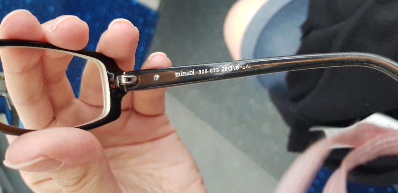

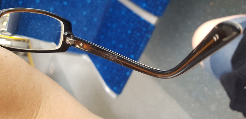

Guten Tag,
Habe seit ein paar Tagen unschöne Flecken am Gestell..ist nur innen aber trotzdem natürlich nicht schön. Wegputzen geht nicht.. ist wie so ein Film..mit wasser ist es kurzzeitig nicht zu sehen. Hat es da die Beschichtung erwischt? Was kann man hier tun? Danke. Garantie leider schon abgelaufen.

Sollte sich ein Optiker finden lassen, der das polieren kann, dann ist das wieder "wie neu" (abgesehen davon, daß dann auch die Beschriftung im Bügel wegpoliert wird).
Re: Weiße Flecken am Gestell. Beschichtung?
Entstanden sind die Flecken von Schweiß und Hautkontakt.

Allerdings sieht es auf den Bildern so aus als wäre auch eine Schichtablösung an den entsprechenden Stellen beteiligt. Dann könnte es mit dem Polieren schwierig oder unmöglich werden, da es sich dann um ein Gussmaterial handeln könnte, das erst durch eine Lackbeschichtung zum glänzen zu bringen ist und nicht durch eine Politur.
Minadi ist Azetat. Kann man gut polieren. Schaut nach normalem Verschleiß durch tragen aus.

2 Möglichkeiten gibts...
1. Beide Bügel polieren
Es handelt sich um handelsübliches Cellulose-Acetat.
Aus Kostengründen nicht poliert, sondern mit Lack besprüht.
Der Lack löst sich aktuell, aber das Grundmaterial ist problemlos
-nach Entfernung des Lackes- zu polieren.
Rechts wie links machen, dann gibts zukünftig auch keine Probleme.
2. Händler kontaktieren
Beide Bügel auf dem Kulanzwege austauschen lassen.
Ggf. mit einem Obolus, dafür aber nigelnagelneu....
Bitte, gerne. :roll:
Allerdings den Lack zu entfernen ist eine Sauarbeit.
Schleifpapier 400/600/800 ggf. noch Tausender. Dann polieren. Da hast Du was zu tun.
Bei ganz viel Pech ist der Lack eingefärbt und die Bügelfarbe ist danach eine andere, oder gar nicht mehr vorhanden. :(
Also erstmal antesten!
