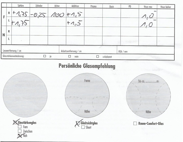

Hallo Leute und vielen Dank für die vielen Antworten! :D
optikgutachter hat geschrieben:Bei jeder normalen Brillenglasbestimmung wird u.a. die Akkommodationsfähigkeit der Augen gemessen.
Falls damit der sog. Add- bzw. Addition-Wert gemeint ist, so ist dieser Wert als 1,5 (s.Bild) angegeben. Und der andere Optiker hat außer der "Sphäre" von 1,5dpt nichts weiter angegeben. Bin absoluter Laie in Sachen Optik -nimmt es mir also nicht übel dass ich mit Optikern-Begriffen Null anfangen kann.
Hier die verfügbaren Werte

Beiträge: 4860
Re: Was für Brille -blicke nicht mehr durch
Auf dem Stärken Zettel fehlen wesentliche Angaben.
Arbeitsplatzdistanzen sind nicht angegeben, Arbeitsentfernung(en), Lesedistanz Nähe ... usw.
Akkommodationsfähigkeit ist gar nicht erst als Feld vorgesehen.....
Ich frage mich ernsthaft, wie man ohne diese Kenntnisse die Empfehlung für eine Gleitsicht- und eine Lesebrille abgegeben wird.
Wenn das ermittelt wurde, was ich hoffe, ist alles gut. 8)
Wenn das aber nicht ermittelt wurde: Darf ich mal fragen wer das war ? :?
