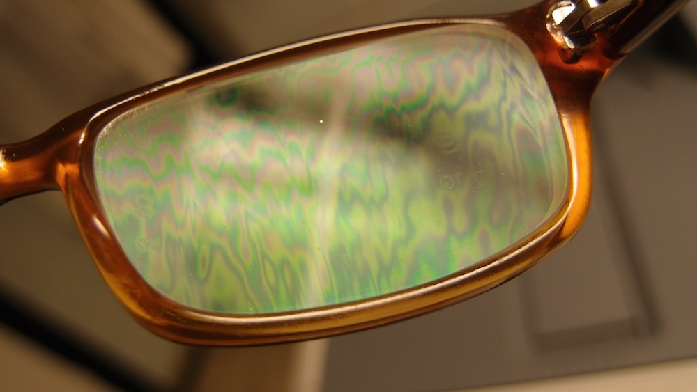

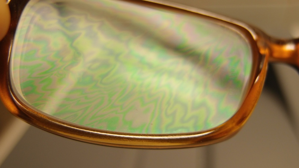

ich habe letzte Woche meine erste Gleitsichtbrille bekommen, soweit komme ich ganz gut damit zu recht.
Allerdings ist mir an den Gläsern etwas sehr merkwürdiges aufgefallen, was ich so noch nie gesehen habe. Ich trage seit etwa 35 Jahren eine Brille.
Ich hänge mal 2 Bilder an.
Das Phänomen tritt auf wenn große Lichtquellen wie zum Beispiel Neonröhrenlicht auf die Gläser fällt, sowohl auf der Glasseite die dem Auge zugewanddt ist
als auch auf der Glasseite die dem Auge abgewandt ist. Wenn ich in einen Spiegel sehe und das Licht direkt auf die Gläser fällt sieht das Glas dann aus als hätte ich trübe Streifen drauf.
Wenn ich eine LED Lampe darauf richte fällt es mir sehr schwer dieses Phänomen so sehen....
Meine Frage ist eingentlich nur, ob das so normal ist. Meiner Meinung nach jedenfalls nicht. Da ich aber noch nie bewußt eine Brille mit Cleancoat und Hartschicht hatte,
wollte ich hier erstmal fragen, bevor ich wieder zum Optiker gehe.
Vielen Dank für Eure Hilfe

ist normal für diese Art der Qualität, und liegt an der beleuchtungsquelle.
Neonröhren sind keine idealen Testbeleuchtungsquellen.
Nimm mal eine nicht Neon-Lichtquelle und es wird nicht mehr so bunt spiegeln.
Re: Entspiegelung? Cleancoat? Hartschicht fehlerhaft ??
stimmt, sind "normale" Interferenz-Erscheinungen, die man am besten untern Neon-Licht sieht... harmlos, sieht aber krass aus :mrgreen: wenn eine Entspeigelung oder eine Hartschicht sich löst, "abfällt", allgemein defekt ist, so spiegelt es sich dort dann "weiß".
Sieht nach Polykarbonat aus.
Bestimmt Index 1,67 oder 1,74.
Da sieht man sowas öfter. Sind Interferenzen weil das Glasmaterial und die Beschichtung nicht den genau gleichen Brechungsindex haben. Im normalen Sonnenlicht normalerweise nicht zu sehen. Nur Neonlicht macht Probleme.
starry_night
Beiträge: 1349
Beitrag von starry_night »
Interferenzmuster sehe ich bei meiner 1,74er Brille auch, auch wenn die eher Kreise bilden und nicht so wirre Wellen. Mag an der Form der Lichquelle und am Krümmungsradius der Gläser liegen. Sieht man schön bei Leuchtstoff- oder Energiesparlampen, weil diese ein diskretes Lichtspektrum haben. Bei Lichtquellen, wo alle Farben drin sind (kontinuierliches Spektrum), wie z.B. Sonnenlicht, sieht man davon nichts.

vielen Dank erstmal für die vielen Antworten :)
Karoshi hat geschrieben:Bestimmt Index 1,67 oder 1,74.
Bedeutet das, wenn ich Gläser mit Index 1,5 nehmen würde hätte ich diese Probleme nicht...oder tritt das immer mehr oder weniger stark auf?
Ich hatte bisher immer Glas-Gläser...dabei ist mir so ein Effekt nicht aufgefallen. Tritt der nur bei Kunststoffgläsern auf?
Ist jetzt eigentlich der Cleancoat/Hartschicht oder die Entspiegelung an diesem Effekt schuld. Denn auf den Cleancoat könnte ich eigentlich verzichten.
Ich frage mich halt irgendwie doch ob diese Interferenzen das Auge nicht irgendwie beeinflussen bzw. Störungen hervorrufen.
Beruflich bin ich eigentlich den ganzen Tag mit Neonlicht umgeben.
Also, "schuld" ist alles daran. Es wird immer irgendwelche Wellenlängen geben, die solche Interferenzstreifen erzeugen. Aber bei niedrigeren Indices (oder soll man nun, wie Atlasse, Indexe sagen?) interferierts eben nicht so mit Neonröhren.
Die Cleancoat entsteht mit der Hartschicht zusammen, da diese sehr glatt ist und daher alles abperlt. Schädlich ist es nicht, man siehts als Aussenstehender auch nur bei einem gaaaanz bestimmten Winkel. Ich würds so lassen.

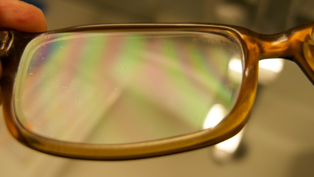

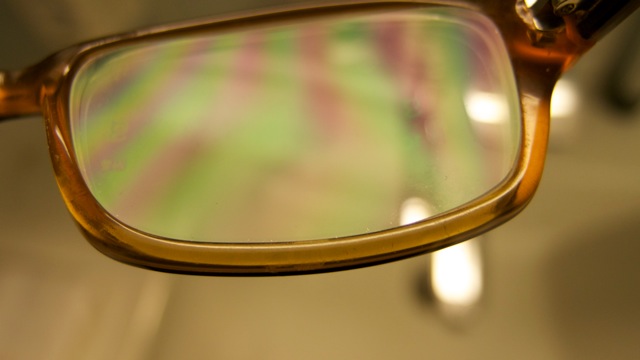

Hallo Zusammen,
ich melde mich nochmal, da ich es doch nicht ausgehalten hatte und beim Optiker nochmal nachgefragt hatte.
Er fand die Interferenzen doch auch extrem und hat die Gläser nochmal eingeschickt bzw. reklamiert.
Hier die neuen Gläser.
Also damit kann ich wesentlich besser leben. Die Unruhe ist weg.
Liebe Grüße
jau, is viel geringer! Den Optiker würd ich mir merken, scheint ein netter, kulanter zu sein. Ente gut, alles gut :wink:
...und die Gravuren sind auch deutlich weniger zu sehen. :D
