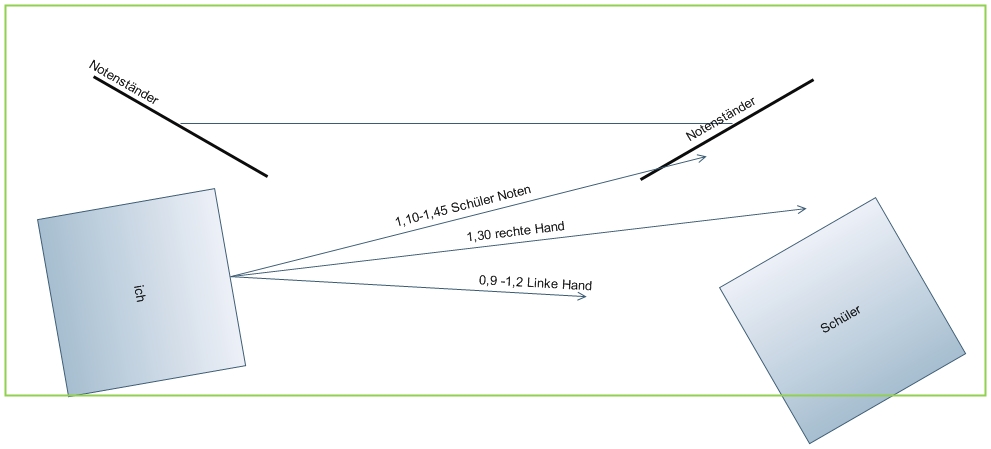

Ich habe meine Standardsituationen in drei Skizzen festgehalten.
Meine normale Unterrichtssituation ist der Einzelunterricht. Darin verbringe ich bis zu fünf Stunden am Tag. Bei den „Kleinen sitze ich teilweise näher, sodass man bis zu 40 – 50 cm von den Abmessungen abziehen kann.
Warum bin/war ich dort unzufrieden mit einer Gleitsichtbrille. Ich verfolge den Schüler und den Notentext meist auf dem Notenständer des Schülers. Das bedeutet, ich verfolge zwei Dinge zur linken und rechten Seite in meinem Gesichtsfeld, und damit unscharf oder verzerrt. Bei schnellen, aufeinander folgenden Blickwechseln die genau richtige Blickachse durch die Brille zu finden, funktioniert nicht. Die Augen zur Seite zu bewegen geht schneller und stört den Schüler weniger, als den Kopf zu drehen.
Nachdem ich mir die Feldverteilungen bei Gleitsichtbrillen angesehen habe, gehe ich davon aus, das Mittenfeld bei normalen Gleitsichtbrillen ist zu klein und insbesondere zu schmal für solch eine Situation.

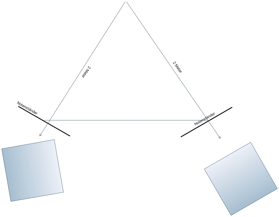

Die nächste Situation ist der Unterricht mit einer Zweiergruppe.
Da sitze ich vor den Schülern. Das kommt vielleicht ein oder zweimal in der Woche vor, wenn überhaupt. Auch hier wieder, dass die wichtigen Punkte nicht direkt vor mir sind, sondern links und rechts.

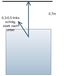

Jetzt die Übesituation. In der verbringe ich so drei Stunden am Tag.
Beim Üben besteht das Problem, dass ich zwischen den Noten und dem Blick auf meine linke Hand pendle. Wenn ich auf die linke Hand schaue, dann geht die Blickachse notgedrungen am Nahfeld links vorbei. Beim Zurückschauen auf die Noten dauert es auch, bis ich die richtige Blickachse gefunden habe.
Wenn man auf Noten schaut, schaut man auch anders als bei Text und Buchstaben. Die Augen umfassen einen größeren Bereich auf dem Papier. Ohne Brille angenehmer als mit Gleitsichtbrille.
