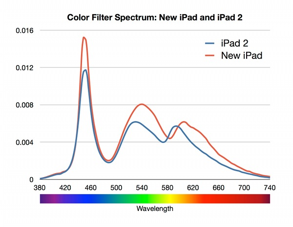

so sehe ich das auch, mit dem Hinweis, es geht um Belastung mit Licht der Wellenlängen bis 450 nm.
Die klassischen Kunststoffe könne bis 400nm blockieren, aber Tablets, Smartphones usw. strahlen noch bis 450 sehr extrem, und da diese sehr dicht am Augen platziert werden macht es evtl. Sinn darüber nachzudenken, diesen technischen Schritt mitzugehen. Denn in 30 Jahren, steht man evtl. vor der Frage, was hätte man besser machen können, um eine Macula Degeneration a) einzuschränken b) gar nicht erst entstehen zu lassen.

hier noch die spektralverteilung für zum Beispiel das iPad Version 2 und 3

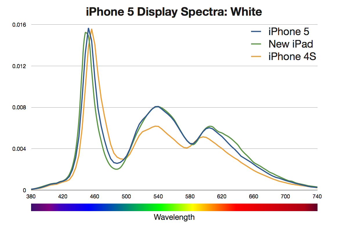

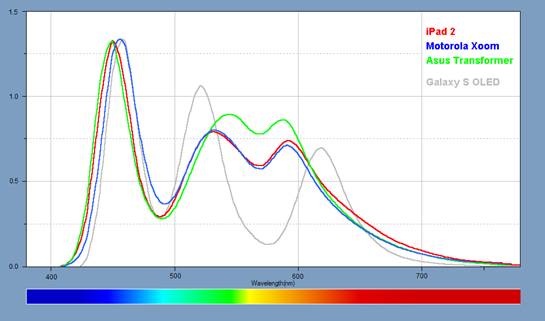

hier noch für iPhone und für die anderen großen Hersteller
