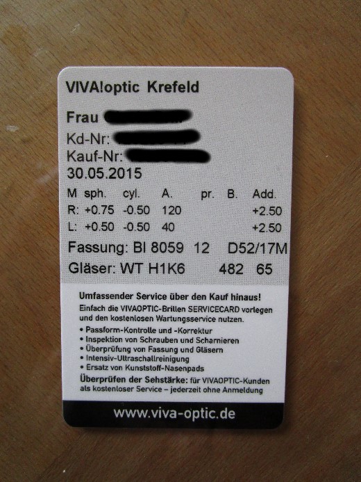

Linsenstärke? Welche Daten möchten sie da wissen? Kontaktlinsen habe ich nicht.
Re: Mit Gleitsicht auf sinkendem Schiff
nee, der herr ponstein möchte deine brillenwerte wissen... :wink: ...insider nennen das brillenglas auch schon mal 'linse'... 8)
E
Ela59
Beiträge: 8
Registriert: Mittwoch 17. Juni 2015, 12:34
Wohnort: Krefeld
Beitrag von Ela59 »
Danke, hab mal den Brillenpass als Dateianhang hochgeladen.
Sei jetzt bitte nicht enttäuscht aber das erklärt einiges:
Die Add ist einfach zu hoch um mit dieser Sorte Gläser anständig im Zwischenbereich gucken zu können.
Das einschicken der Gläser hätte man sich meiner Meinung nach sparen können, das einzige was helfen könnte ist leider die € 139,00 abzuschreiben und hochwertigere Gläser zu kaufen. Sorry für die unbefriedigende Antwort....

ich fürchte , ich muss in diese Brille wirklich viel mehr Geld investieren. Aber hätte VIVA mich nicht darauf hinweisen können das diese komische Add, was immer das auch sein mag, zu hoch ist für eine preiswerte Brille?
Zuletzt geändert von Ela59 am Donnerstag 18. Juni 2015, 13:24, insgesamt 1-mal geändert.
hmm...also ich finde diese schon genannte add auch ein wenig grenzwertig für dein lebensalter.
zugegebenermaßen: sowas mag es geben...aber ich würde ggf bei deiner nächsten brille explizit prüfen ob eine add von 2,25 nicht ausreichen würde.
die add ist übrigens die mathematische differenz zwischen den fern- und den nahwerten...

also, zu welchem Ergebnis führt das:
Wir haben
Alter 56, Add 2,50 und einfaches Gleitsichtglas.
1. Prüfen, ob die Stärke wirklich so notwendig ist und ob mit einer geringeren Add ein ähnlich gutes Ergebnis erzielt werden kann
2. verbessertes Gleitsichtdesign verwenden, gute Gleitsichtgläser liegen im Preisbereich ab 250 Euro pro "Linse" oder Glas (ganz wie ihr wollt) Je mehr ich investiere umso besser komme ich mit diesem Produkt klar. Warum, weil der Linsenhersteller, pardon - Brillenglashersteller das Design der Zonen auf die individuellen Gegebenheiten besser einstellen kann, als das man ein Produkt von der Stange nimmt und daran keine Optimierungen vornehmen kann.
3. Ich bin fast sicher, dass auch dieser Optiker eine Verträglichkeitsgarantie für diese Art von Kauf anbietet, eine Frage dort ergibt vielleicht schon die Lösung.
Ansonsten bieten wir zum Beispiel bei Fremdfabrikaten, mit denen man nicht klar kommt eine sehr kulante Lösung an.

Mir machen eher die Abbildungseigenschaften bei Add 2.5 Sorgen....
