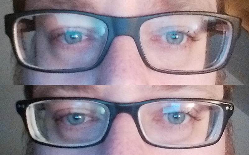

prüflingsprüfer hat geschrieben:man müßte die Brillen auch mal im Gesicht sehen und deren Sitz im Verhältnis zu den Augen...
Bitte schön... Das sollte in etwa die selbe Größe der Bilder sein! Oben neu, unten alt!
PS: Sorry für den Silberblick! :shock: :D :D
Re: Neue Brillengläser - Unschärfe nach außen hin
mein tip: entweder passt die Zentrierung nicht ganz ODER Sie benötigen für die Nähe andere Stärken, als für die Ferne. Das letztere halt ich für wahrscheinlicher, denn Sie schreiben was von "Leseradius z.B. am Bildschirm unzureichend", und eine reine Fernbrille ist für Naharbeiten (d.h. unter 6m Entfernung) ungeeignet.

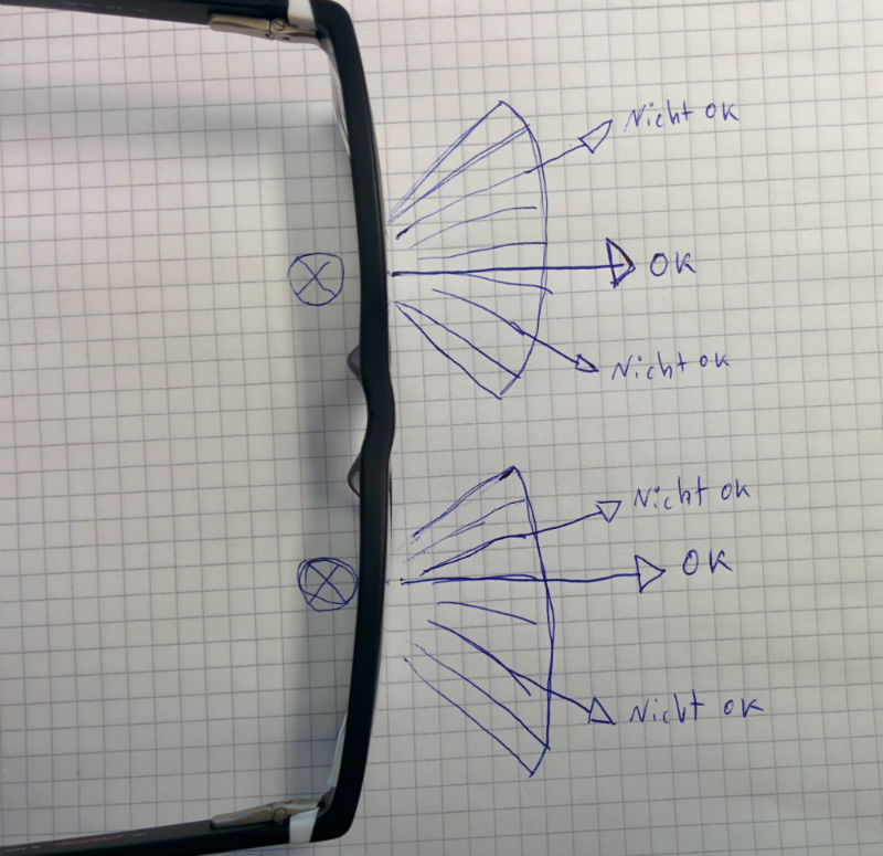

Ok, noch ein Versuch! - Ich hab noch mal ein Bild gemalt!
Nagelt mich aber nicht auf die Korrektheit der Zeichnung fest, soll nur des besseren Verständnisses dienen und in etwa den betroffenen Bereich darstellen.
Sollte demnach immer noch was unklar sein, bitte noch mal Fragen!
Es ist nur scharf ist wenn ich geradeaus schaue (Nah wie Fern). Bei leichter Augendrehung nach links und rechts nicht mehr...

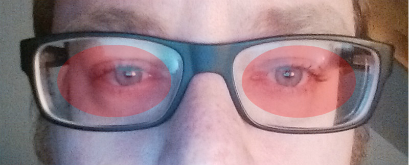

Frontal gesehen, dürfe es in etwa der rote Bereich um das Auge sein der unscharf ist!
Meiner bescheidenen Meinung nach sind die Gläser in der alten Brille mal warm geworden und haben sich nach vorne rausgewölbt.
Dabei ändert sich die Stärke (zyl) und die Radien. Daraufhin hast du dich an die "falschen" Werte gewöhnt.
Die neue Brille sieht für mich um Klassen besser aus....denke (also ich bin mir sicher) das es nur an der fehlenden Gewöhnung liegt.....
Der index der alten Brille ist eher 1.5 als 1.6...die neue 1.67 = kann mal was dauern bis man sich dran gewöhnt hat

Wenn man berücksichtigt, das die alten Gläser vermutlich komplett verzogen sind und auch nur Index 1.5 haben dürfte das so für den Anfang mit intakten Gläsern in index 1.67 OK sein
Die Augen gewöhnen sich erst mal an garnichts !
Dein Sehzentrum (im Gehirn, da liegt das Problem) gewöhnt sich an sehr vieles und nicht immer gutes.
Das Problem ist die "umprogrammierung" deines Sehzentrums, nix anderes 8)
