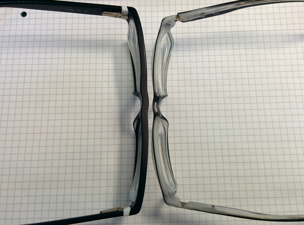

Was ich jetzt Adhock machen kann ist folgendes Bild...
Links neu, rechts alt!

definitiv! Die neuen Gläser dürften ca. 7 mm breiter sein wie die alten. Damit nehmen die Abbildungsfehler ganz außen am Rand gegenüber der alten Brille deutlich zu (weil dieser Bereich beim alten Glas gar nicht mehr da war. Außerdem würde ich vermuten, das die alte Brillen Gläser mit einem niedrigeren Brechungsindex hatte, da die Gläser außen am Rand dicker zu sein scheinen wie die neuen Gläser. Ob das nun Index 1,5 oder 1,6 war lässt sich so schwer sagen - angesichts deiner Probleme würd ich fast auf 1,5er tippen. Auf jeden Fall ist ein Gewöhnung an die neue Brille erforderlich. Wie das mit den anderen angesprochenen Punkten aussieht kann man so aber nicht beurteilen.

Auch scheinen die neuen Gläser eine geringere Durchbiegung zu haben. Sind die Gläser asphärisch?

Das waren die ersten, diese sind nun sphärisch laut dem Optiker. Aber das könne man mit dem bloßen Auge nicht sehen!
Re: Neue Brillengläser - Unschärfe nach außen hin
Freeman1703 hat geschrieben:Das waren die ersten, diese sind nun sphärisch laut dem Optiker. Aber das könne man mit dem bloßen Auge nicht sehen!
Okay, auf dem Bild sieht es genau umgekehrt aus.
Dennoch: auch das kann der Grund der vermehrten Verzerrungen sein. asphärische Gläser bilden verzerrungsfreier ab.
optikmichel
Beiträge: 238
Beitrag von optikmichel »
also, so wie das auf dem Bild aussieht, springen die Gläser auf der rechten Brille ja fast schon allein aus der Fassung, sprich: die Gläser sind durchgewölbter als die Fsg. Wie alt ist denn die Fassung rechts ??

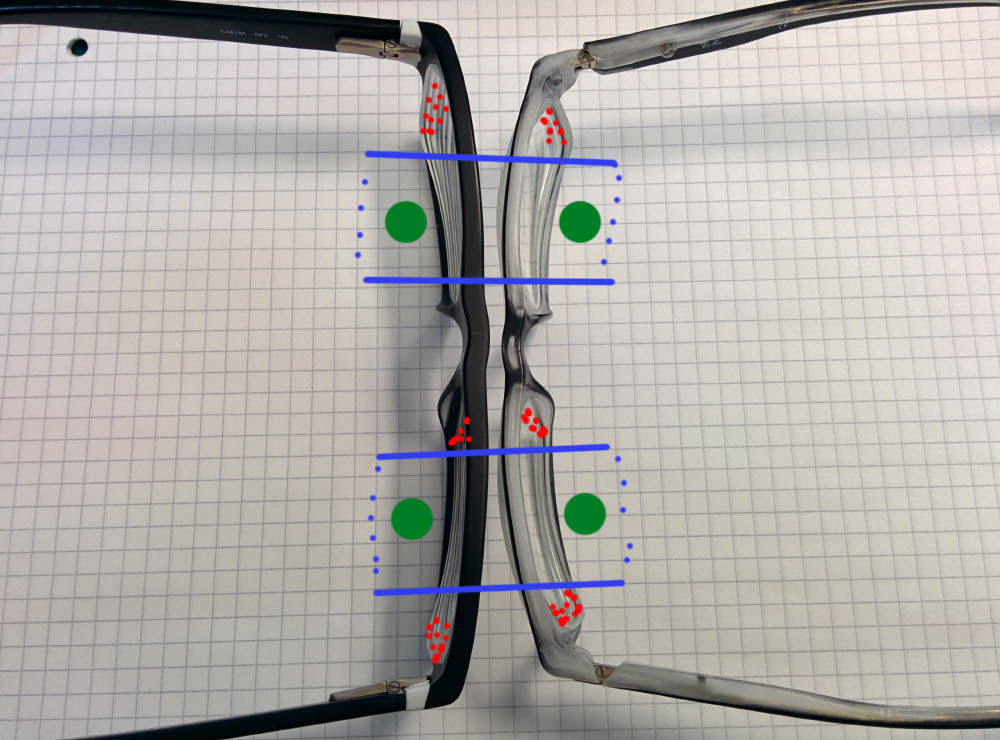

Robin hat geschrieben:
Freeman1703 hat geschrieben:Achja...
In wie weit trifft die Aussage
...könnte daran liegen weil die neuen Gläser größer sind als die alten
denn zu?
Mir geht es hauptsächlich um diesen Bereich (siehe Bild). Vom Auge (grün) ausgehend der blaue Bereich! Das definiere ich hier als "Arbeitsbereich und dieser sollte soweit annehmbar sein das man hier alles problemlos erkennen kann!
Das ganz am Rand (rote Punkte) die Abbildungsleistung weniger wird, ist klar! Und nochmals - bei der Alten Brille rechts, ist das deutlich besser als bei der neuen Brille links.
Zuletzt geändert von Freeman1703 am Freitag 19. Dezember 2014, 10:13, insgesamt 1-mal geändert.

Beitrag von Freeman1703 »
vidi hat geschrieben:
Vielleicht hast du es falsch verstanden: Die ersten Gläser in der neuen Brille waren asphärische Gläser, daraufhin wurde nun auf sphärische Gläser getauscht...
Was aber nur ein kleines bisschen Besserung brachte! Nach wie vor ist der Leseradius z.B. am Bildschirm unzureichend.
Allgemein wird gesagt das aspärische Gläser besser sein sollen aber in meinem Fall macht es bislang eigentlich kein Unterschied ob sphärisch oder asphärisch!
Zuletzt geändert von Freeman1703 am Freitag 19. Dezember 2014, 10:15, insgesamt 1-mal geändert.

optikmichel hat geschrieben:also, so wie das auf dem Bild aussieht, springen die Gläser auf der rechten Brille ja fast schon allein aus der Fassung, sprich: die Gläser sind durchgewölbter als die Fsg. Wie alt ist denn die Fassung rechts ??
Ja, die Gläser der alten Brille sind für mich auch Gewölbter, innen wie außen. Die neuen Brillengläser sind auf der Außenseite recht gerade.
Kann ich nicht sagen wie alt das Gestell ist -> 7-8Jahre aber bestimmt wenn nicht noch mehr...
