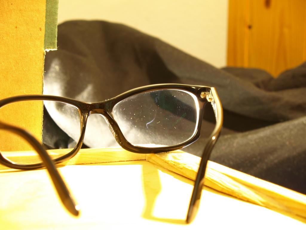

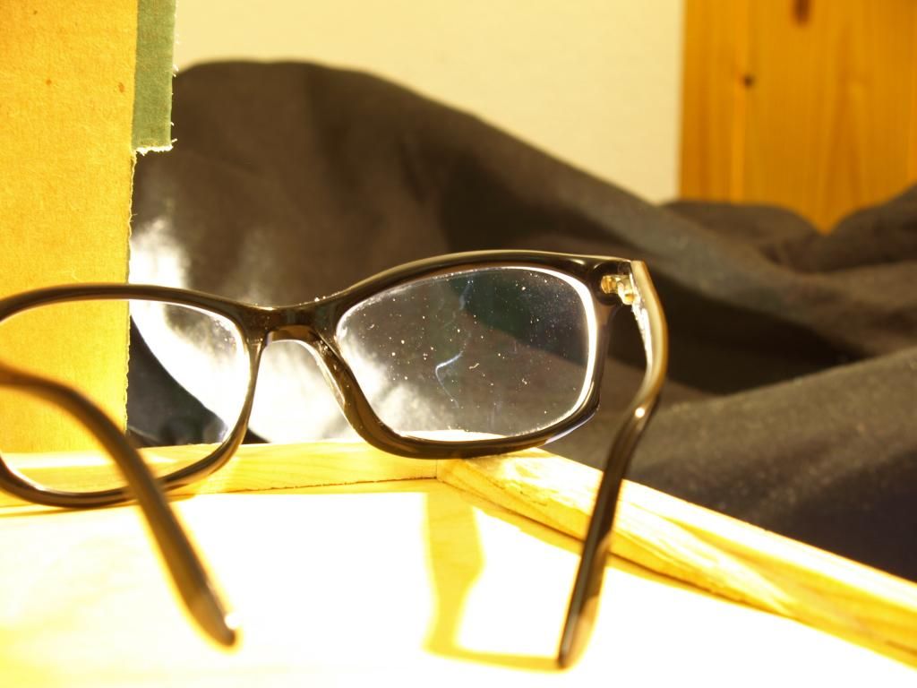

ich war heute zum sechsten mal bei meinem Optiker meine Kunststoffgläser zu tauschen. Leider immer derselbe "Fehler". Zuerst wurde ein stärkeres Material probiert, dann ein anderer Hersteller (kurzer mit 3 Buchstaben, Zeiss und noch ein anderer).
Bemerkbar ist es bei starkem Gegenlicht, wie etwa beim Autofahren oder allgemein draußen in der Sonne. Ich hab hier in diesem Forum schon einige Zeit stumm mitgelesen und bei einigen Phänomenen meins beim Textlesen wiedererkannt.
Es sind keine herkömmlichen Kratzer.
Der Optiker hat es auch gesehen, ansonsten hätte er es nicht sechs mal auf seine Kosten getauscht.
Sieht aus wie kreisförmige Kratzer und befinden sich mittig im Glas. Es ist nie ein ganzer Kreis zu sehen sonder immer nur ein Teil davon, also es ist nur ein Kreisbogen zu sehen.
Es sind immer parallele Kreisbogen nebeneinander zu sehen. Sehr fein, Otto normal sieht sie kaum.
Meine Gläser kommen beim reinigen mit Wasser, Seife und Luft (ist die Regel bei mir) in Kontakt. Hin und wieder (eher die Ausnahme) nehme ich das Mikrofasertuch vom Optiker.
Und jetzt das wichtigste überhaupt, die Fotos. Man beachte das rechte Glas. Es ist starkes Gegenlicht von einer weißen 10W LED indirekt vorhanden.
Ich hab 2 Fotos angefertigt wobei nur der Einfallswinkel der Lichtquelle verändert wurde. Beim Betrachten sollen so statische Fehler wie Staub auffallen.
Die Bilder sind im Vollbildmodus und hintereinander zu begutachten.
http://i1380.photobucket.com/albums/ah1 ... e973b9.jpg
http://i1380.photobucket.com/albums/ah1 ... 514e93.jpg
Was ist das?
edit: videos hier: https://vimeo.com/user32978476/videos
Zuletzt geändert von koffein1777 am Sonntag 5. Oktober 2014, 00:32, insgesamt 2-mal geändert.

Das klingt, als würde beim schleifen des Glases der Blocker bzw. das Klebepad, welches eine Verbindung zwischen Glasoberfläche und blockeraufsatz herstellt, die Beschichtung beschädigen. Vielleicht ist auch der anpressdruck im Schleifautomat zu hoch, vielleicht beides. Habe auch schonmal jemanden gesehen, der beim abblocken die Gläser zusätzlich noch "dreht", wenn er sie in einem Stand-abblocker eingespannt hat und abblocken möchte...dadurch steigt das Risiko, die Oberfläche zu beschädigen.
Vielleicht werden falsche Reinigungstücher verwendet? ZB. solche feuchten, mit Lösungsmitteln?
An den Gläsern selbst kann es fast nicht liegen, da verschiedene Hersteller getestet wurden.
Dies ist aber nur eine ungenaue Ferndiagnose. Es kann natürlich auch ganz anders sein.

Ich vermute mittlerweile auch dass es vom schleifen kommt, aber ich weiß nicht wie das funktioniert, wie die das genau machen. Aber Kratzer sind das ja nicht, die würde man ja ständig sehen... Der "Fehler" ist in beiden Gläsern zu sehen. In den Fotos im ersten Beitrag habe ich das Licht nur durch das rechte Glas gelassen folglich sieht man den "Fehler" auch nur im rechten.
Wenn ich die Brille so wie sie ist 10 Leuten gebe, so wird jeder nach flüchtigem hinsehen versichern die sei sauber geputzt und in Ordnung.
Auf den Fotos (und den videos) muss zwischen normalen statischen kratzern (die sind so klein und fein dass sie normalerweise nicht gesehen werden) und diesem dynamischen "fehler" differenziert werden (der ist nur bei gewissen lichtverhältnissen sichtbar).
Der mittige Bereich der Gläser wo der "Fehler" vorkommt hat die Form einer Blume. Also nicht ganz die Form wie ein Kreis. Innerhalb dieser Blume existiert der "Fehler", außerhalb der Blume nicht. Auf dem folgenden Material wird das verdeutlicht.
Der Blick durch das Mikroskop zeigt den "Fehler" in seiner totalen Grausamkeit: Durch die spezielle Bauweise kommt das Licht vom selben Punkt
wo auch beobachtet wird was den sichtbaren Effekt ganz bloßstellt.
Die Videos: https://vimeo.com/user32978476/videos
schaut euch als erstes das video "brille im licht" an. In der 2ten Hälfte ist der Effekt schön zu sehen: Der "Fehler" ist nur in der Mitte zu sehen. Dannach das Video "blume". Hier sieht man das gleiche. Der Effekt erscheint im ganzen blumenförmig. Wer sich dann noch den Blick durchs Mikroskop traut sieht dort feine Risse.

Zunächst hätte ich vermutet, daß ggf. ein unsauberes Okular Spuren hinterlassen hätte.
Es ist aber erkennbar (für mich), daß der dieses ein typischer Verzugsabdruck ist.
Heisst im Klartext:
Ggf. sollte der Kollege mal den Anpressdruck seines Schleifautomats prüfen und und ggf. den Anpressdruck reduzieren (lassen).
In der Hoffnung "Daswars!"
