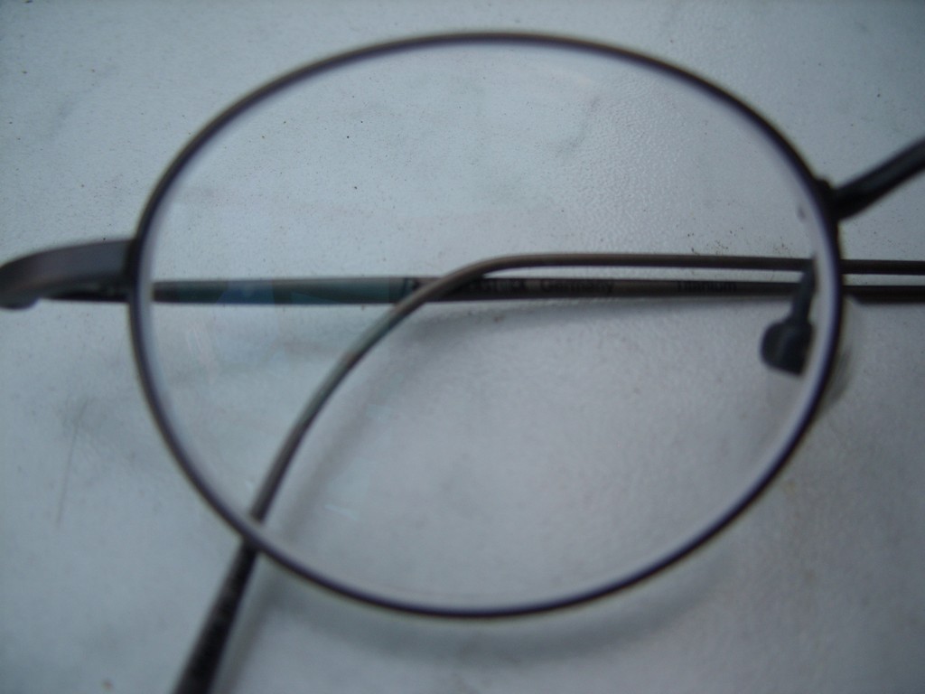

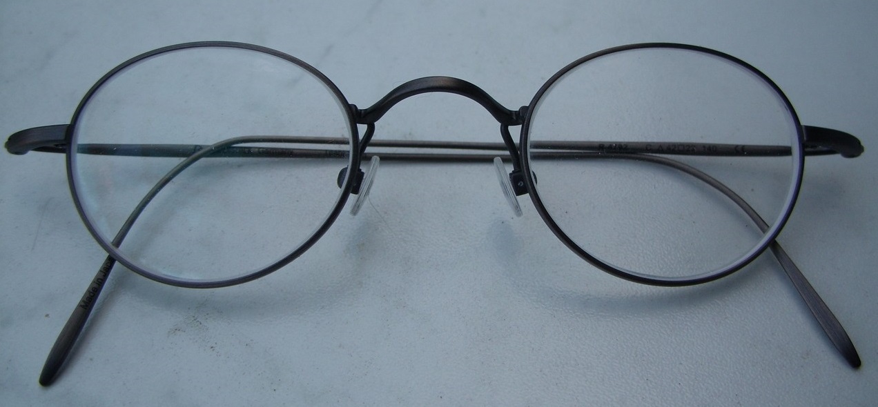

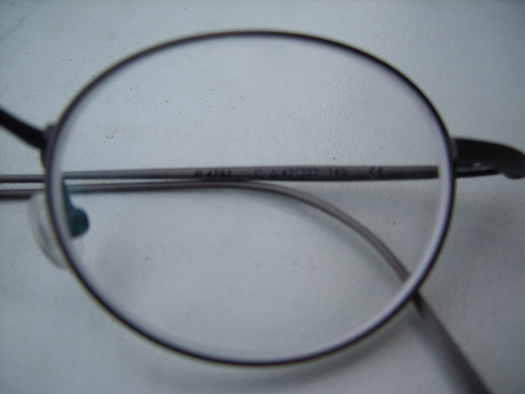

Hier drei Bilder von vorne aufgenommen.
Re: Ungleiche Gläser?
....das sollten die Wölbungen schon sehr ähnlich sein....
Die Gläser sind vorderflächenbündig (am Rand) eingearbeitet.
Der Scheibendurchmesser ist sinnvoll gewählt, da eine Randdicke von weniger als ca. 3,5mm vorliegt.
Immerhin hast Du 2 Gläser unterschiedlicher Stärke: Ein "Sphärisches" und ein "Torisches".
In der Tat besteht die berechtigte Möglichkeit, daß der Hersteller zur Optimierung (zum bestmöglichen Sehen)
unterschiedliche "Vorderflächenkurven" wählte. Das ist auch sinnvoll, weil gutes Sehen vor absolute Symmetrie geht.
Und die Differenz sieht beim Tragen wohl kaum einer.
Wenn Du gut Sehen kannst.....würde ich nichts weiter unternehmen.
Das ist dann alles so "OK".
Gruß vom optikgutachter

Da hast was überlesen. Beide Gläser sind torisch, Werte sind gleich nur die Achsen unterscheiden sich, einmal 160° und einmal 0°.

Stimmt. Da hast Du nicht nur Recht, sondern sogar "senkrecht"..... :oops:
Hatte mich auf den ersten Beitrag "gestürzt". :?
Möglich ist es bei 20° Differenz aber schon, je nach Konstellation der Restfehlerkorrektur.
Also im Zweifelsfalle die Gläser an den Hersteller (mit Bitte um schriftlicher Stellungnahme) senden.
Alllerdings wofür, wenn das Sehen gut ist ?
Bin dann raus, mehr lässt sich hier letztendlich nicht klären.
Gruß vom optikgut8er :wink:
ich glaube einfach nicht was ich hier lese.
es kann doch nicht allen ernstes behauptet werden, dass es so sein muss, wie es aussieht.
bei ähnlichen werten sieht nix anders aus. minus bleibt minus mit oder ohne Torus.
die bisherigen Infos heissen, ähnliche stärken unterschiedliches Ergebnis.
daher hin zum Fachmann, Gläser ggf. einsenden lassen, Prüfbericht abwarten und dann sehen wir weiter.
