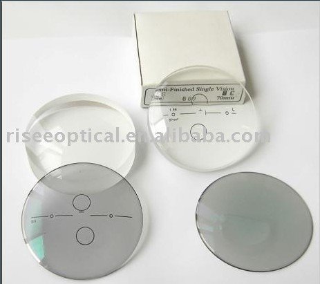

Um deiner Vorstellung einer komplett durchgehenden Scheibe mit Korrektion zu erfüllen, müssten riesige Blanks (Urspungszustand eines jeden Brillenglases) hergestellt werden. Technisch durchaus machbar, aber nur für die wenigsten bezahlbar und geschweige denn lukrativ für Firmen.
Oben links ein Blank mit fertigen Rohgläsern für den Augenoptiker
