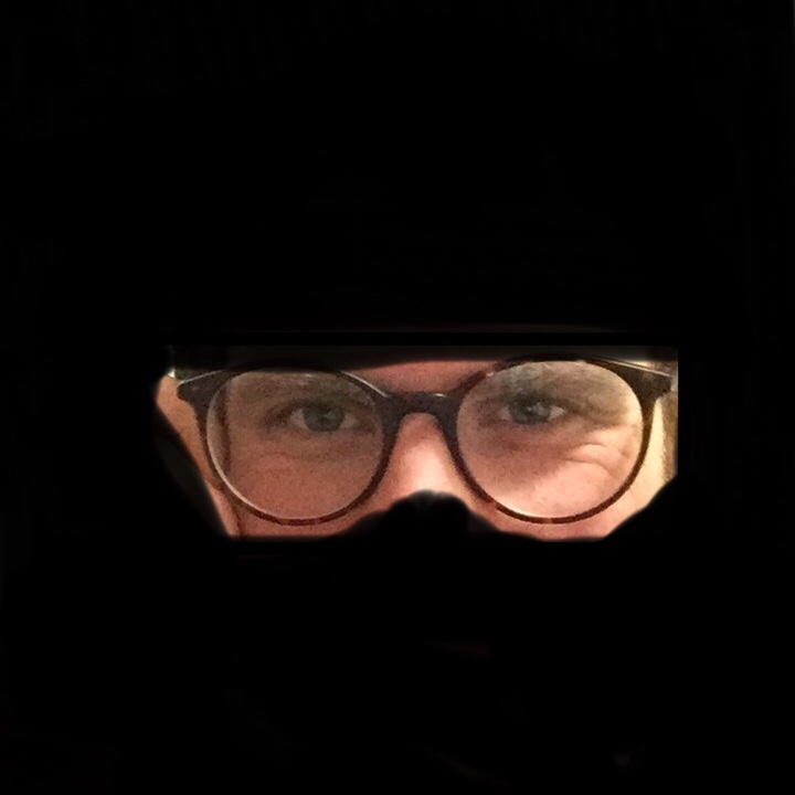

@kiber, für uns wären noch folgende Eigenschaften interessant:
Stärke der Gläser
Größe der Fassung (evtl. Bild im getragenen Zustand)

Bilder getragen lade ich nicht hoch. Bitte um Verständnis.

Es handelt sich um das Gestell:
Funkfood Congee

Brillenglashersteller und Entspiegelung wären neben der Größe auch noch wichtig.
Ein Bild der Fassung wäre ein erster Schritt.

Re: Problem mit Prismenbrille
Beitrag von kiber »

Wie geht's denn jetzt weiter?
Ok, gläser im Verhältnis zum Pupillenabstand sind groß, daher sind spiegelungen nicht vermeidbar. Besser wäre eine kleinere Form, leicht getönte Gläser und maximale Entspiegelung. Welche Entspiegelung genau wurde geliefert?
DI Michael Ponstein hat geschrieben:Ok, gläser im Verhältnis zum Pupillenabstand sind groß
Bei Nutzung der Frontkamera vom Smartphone sieht die Brille eigentlich immer zu groß aus.
Beiträge: 2985
GodEmperor hat geschrieben:
Das stimmt, besser wäre eine Aufnahme mit einer normalen Kamera. Da sieht selbst meine schmale Brille groß aus.
ronja hat geschrieben:
Bei Nutzung eines Weitwinkelobjektivs (und bei kurzem Aufnahmeabstand) entstehen derartige Verzerrungen! Egal in welches Gerät dieses eingebaut ist. Bei einem größeren Abstand zwischen Kamera und aufzunehmende Person sind die Verzeichnungen nicht mehr so groß.
Wie groß die Verzeichnung im Bild oben sind, kann man leider aufgrund der geschwärzten Stellen nicht erkennen.
